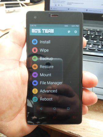

    Primer TWRP para este modelo.
    Se flashea sin problemas desde Flashtools añadiendolo a la carpeta de la rom que tengais para flashtools
    curtain.
    unnamed.
    Restaura y hace copias de Nvram perfectamente

                Hola, tienes que meter una rom necesariamente para poner el TWRP?

                No. Puedes flashear sólo el recovery.

                  No soy capaz de hacerlo, cuando en el flashtools selecciono scatter loading y me pide un archivo de texto. Qué he de hacer? Un saludo

                  Pues ese archivo es el scatter. Si no lo trae el recovery te sirve si te bajas la ROM oficial y dentro de la.carpeta una vez descomprimida metes el recovery. img sobreescribe el que hay y arrancas flashtools. Buscas el archivo ese en la carpeta de la ROM descomprimida y desmarcas todas las casillas menos el recovery

                    Ya lo he instalado, puse modo download y solo el recovery. EL caso es que le doy volumen + y power y entra un menu que me deja elegir normal,fastboot y recovery pero cuando le doy a recovery me dice "sin comandos" y el dibujo del android acostado. he hecho algo mal? Luego si le doy vol + y mantengo power me sale el recovery pero me da que es el normal de fábrica, no es como el de la imagen de arriba ni mucho menos.
                    Por cierto el programa me salia la imagen del MT 6735M aunque mi versión es la P pero aparentemente me ha hecho el proceso bien. Algún consejo?
