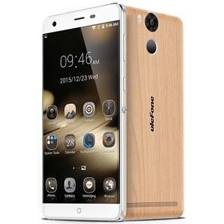

ROM OFICIAL Ulefone Power 5.1
Amadeus
8.086
9.841
Aquí encontraremos la stock rom y los update del Ulefone Power Android 5.1
