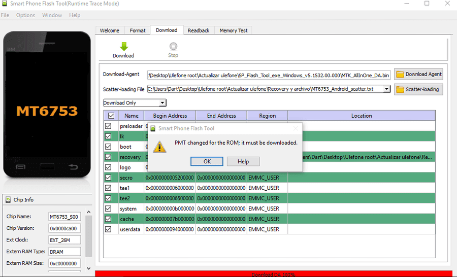

No lo consigo. Cuando estoy con el flashtool, al intentar meter esos archivos, me aparece solo la barra roja y un mensajito, nada que ver con lo que se supone que debería salirme, y cuando intento iniciar el recovery, me aparece que no hay comandos.
Y cuando apago el teléfono, me aparece el controlador necesario, pero al segundo desaparece, al igual que si lo conecto apagado directamente.

Es lo que hice toda la tarde. Tengo windows 10, reinicio para que no me fastidie lo de las firmas, me meto y agrego un dispositivo heredado, uso el driver para windows 10 y añado el mediatek preloader, dándole a SI cuando me sale el mensajito ese en rojo.
Ahora cojo el flashtool y lo abro. Le doy a scatter loading y abro el scatter tal y como me dice el tutorial. A continuación procedo a darle a Download y apago el teléfono.
Barrita roja completada y me sale un mensaje en vez de salirme barra amarilla y la ventanita verde.
Le doy a OK.
Procedo a meter el SUPERSU en la SD, enciendo con el botón +, entro en recovery y sin comandos, entro normal, instalo la aplicación en el móvil y queda instalado, luego me meto y me pide ser root. Intento iniciar otra vez con el + haciendo reboot y cuando me meto en recovery, me aparece lo mismo: sin comandos.
Espera @Dart... Tienes 5.1 o 6.0?
Porque si tienes 5.1, yo te he pasado el TWRP para 6.0!!
Por otra parte, cuando dice le doy a download y apago el teléfono, es así? Lo haces así?
1° apaga el teléfono.
2° dale a download
3° conecta el móvil al pc y al mismo tiempo mantén presionado el botón vol-.
A ver... A mi me fue bien haciendo eso en mi Doogee Valencia Y 100Pro.
