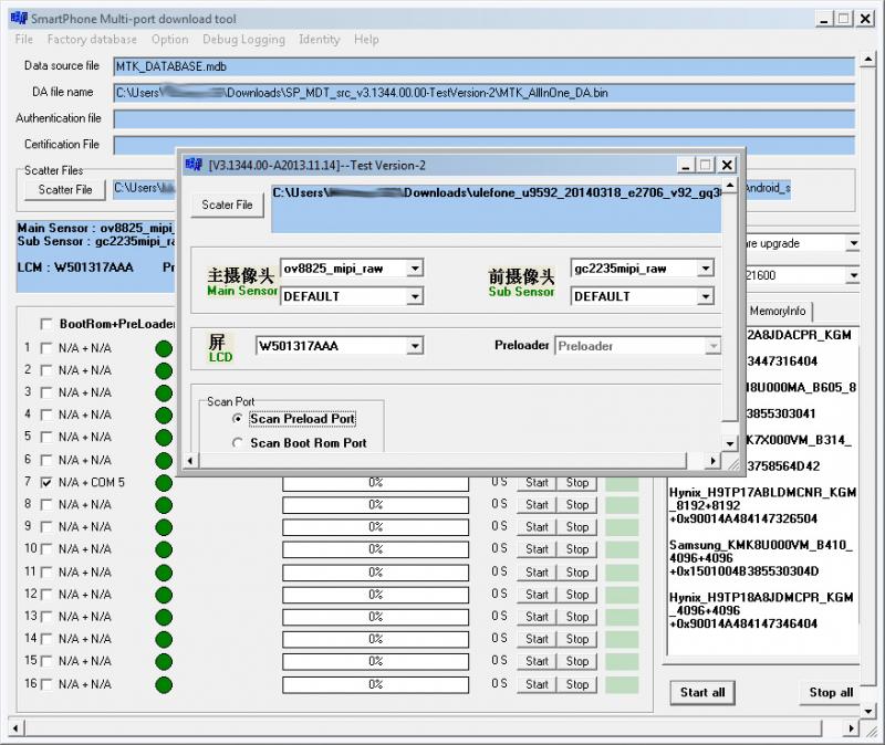

[DOUBLEPOST=1408447130][/DOUBLEPOST]Bueno ayer actualice, y parece que lo de la carga se ha solucionado. Pro ahora no me reconoce la camara de fotos. Incluso he probado varios programas pero nada.... a alguien mas le ha pasado???
Gracias!!!
Debes de haber cambiado los parámetros en la ventana pequeña que aparece cuando reinicias la aplicación SP, los 2 de arriba son de las cámaras y el de abajo de la pantalla. No hay que modificar ningún parametro después de cargar el archivo Scatter.
A mi me funciona todo perfecto, has mirado los sensores que funcionan?.
P.D: fíjate que al salir la ventana pequeña sale marcada la primera celda y si mueves la rueda del ratón se cambia. Vuelvelo a instalar. Y si no te funciona, haré una captura para tener una referencia para todos.

Muchas gracias Gcuad , cuando cargo el scatter a mi me sale donde pone main sensor lo mismo que en sub sensor. Despues de llevar mas de dos horas intentado volver a cargar el nuevo firmware con eso cambiado..... por fin me lo ha cojido. Ya que se escuchaba el ruido de conectar y desconectar el usb... y claro no lo pillaba. y ha dejado el movil ko.
He podido reintalarlo , he probado la cam y funciona!!!!! Pero ahora.... no reconoce las sim. No me pide pin ni nada por el estilo.
Voy a intentar volver a instalar

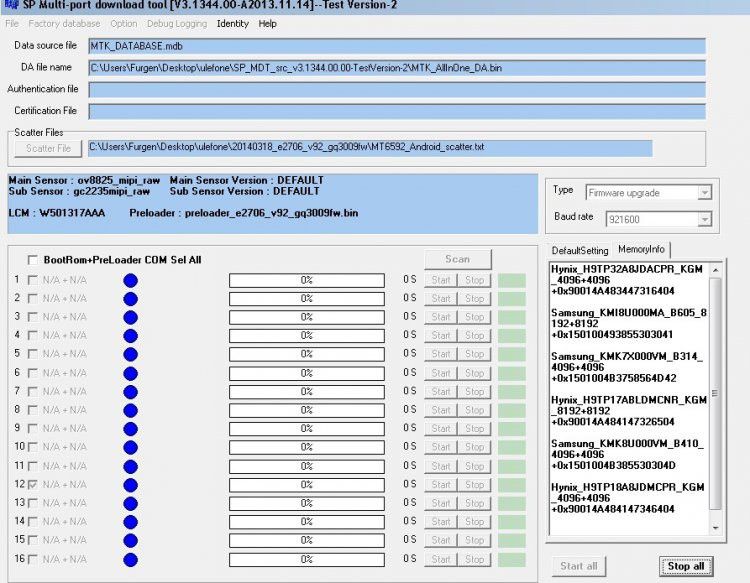

En todo momento con el movil apagado y sin batería. Conecta el movil después de cada acción con la aplicación.
Hola, en el paso 2: instala drivers sp v1,5, ¿ como se instalan ?[DOUBLEPOST=1410872297][/DOUBLEPOST]Despues de cargarse la barra verde al 100%, le doy a start, pero pasan los segundos y no avanza el porcentaje.

Después de la barra verde, desconecta el teléfono, pulsa start (solo el boton donde se encuentra la barra verde) y vuelve a conectar el teléfono para que lo detecte y comenzará a cargar el firmware, hasta que salga Ok_DL y la barra amarilla.
El error de coma flotante es normal sale siempre.
