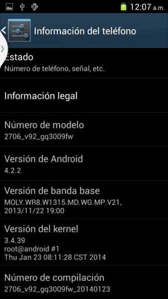

Lo he probado tres o cuatro veces como tienes en la captura i sigue igual, probare de meter el primer firm de la pagina de descargas ulefone
Pero que modelo tienes exactamente.
Haz una captura de Ajustes-->informacion del telefono.
Hay 2 modelos del U9592, cual has puesto tú?. No se trata de probar firmware, cada uno es especifico de cada modelo.
He puesto la primera pero tampoco va funciona la camara trasera, no sabia lo de los dos modelos
No tienes que hacerlo con la misma aplicación. Eliminala o borrala, tienes que volver a descomprimirla de nuevo que este limpia, porque cuando la usas la primera vez guarda los ajustes y aunque tú los cambies no guarda los cambios.
El archivo correcto es este ulefone_u9592_20140318_e2706_v92_gq3009fw , y ten cuidado de no cambiar (sin darte cuenta) los parametros de las camaras y de la pantalla,(que será lo que te ha sucedido).
Probado de todas las maneras, conpc, con portatil y nada. Igual venia asi de fabrica, la verdad es que no llegue a probar la camara cuando me llego.
No existe alguna secuencia en menu ingeniero para activarla?
