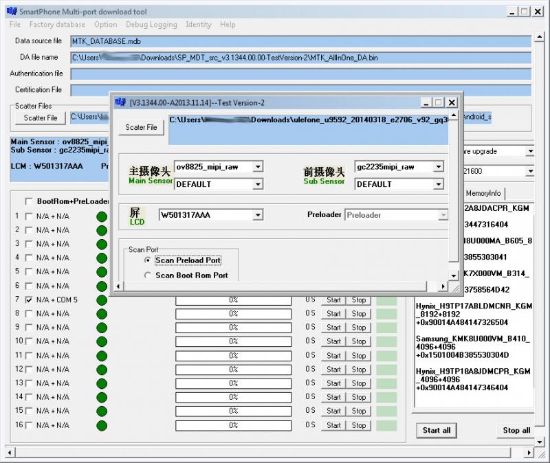

Al actualizar el firmware me doy cuenta que la camara trasera esta desactivada, el telefono no la reconoce. Alguna solucion?

Debes de haber cambiado los parámetros en la ventana pequeña que aparece cuando reinicias la aplicación SP, los 2 de arriba son de las cámaras y el de abajo de la pantalla. No hay que modificar ningún parametro después de cargar el archivo Scatter.
A mi me funciona todo perfecto, has mirado los sensores que funcionan?.
P.D: fíjate que al salir la ventana pequeña sale marcada la primera celda y si mueves la rueda del ratón se cambia. Vuelvelo a instalar. Y si no te funciona, haré una captura para tener una referencia para todos.

Pilara, has debido de cambiar los parametros de main sensor, vuelve a instalar el firmware con los parámetros de la captura que hice. y te funcionará la camara.
Lo he probado tres o cuatro veces como tienes en la captura i sigue igual, probare de meter el primer firm de la pagina de descargas ulefone
