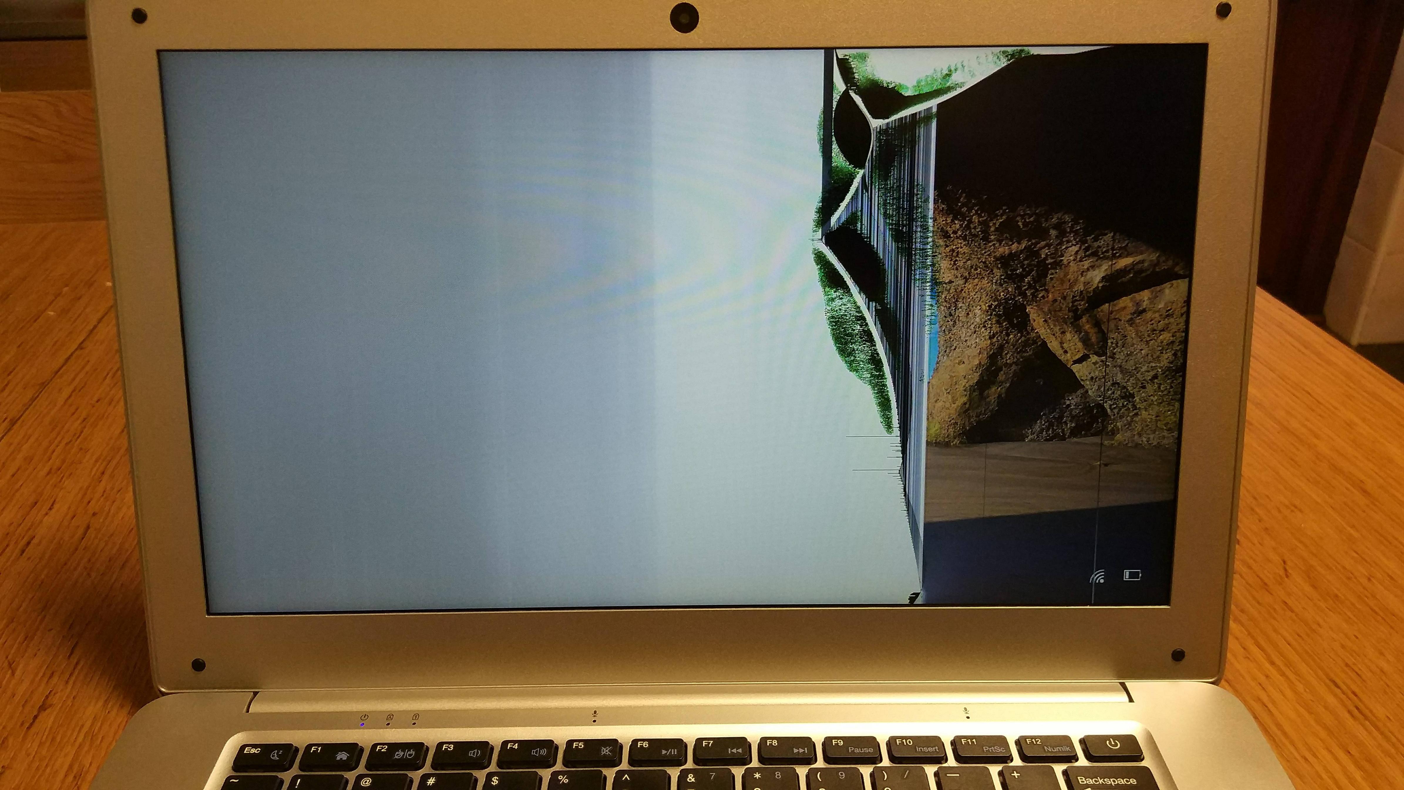

Para los que comprasteis este portátil, aprovechando el buen precio que tenia, deciros que la pantalla es bastante fragil, lo han hecho tan finito y tan ligero, que la pantalla está muy poco protegida
En mi caso lo compre para mi hija, y asi aparecio despues de haberlo dejado la noche anterior metido en una funda de neopreno, según ella sin haberle dado ningun golpe, que supongo que se apoyo encima o algo, no se.....

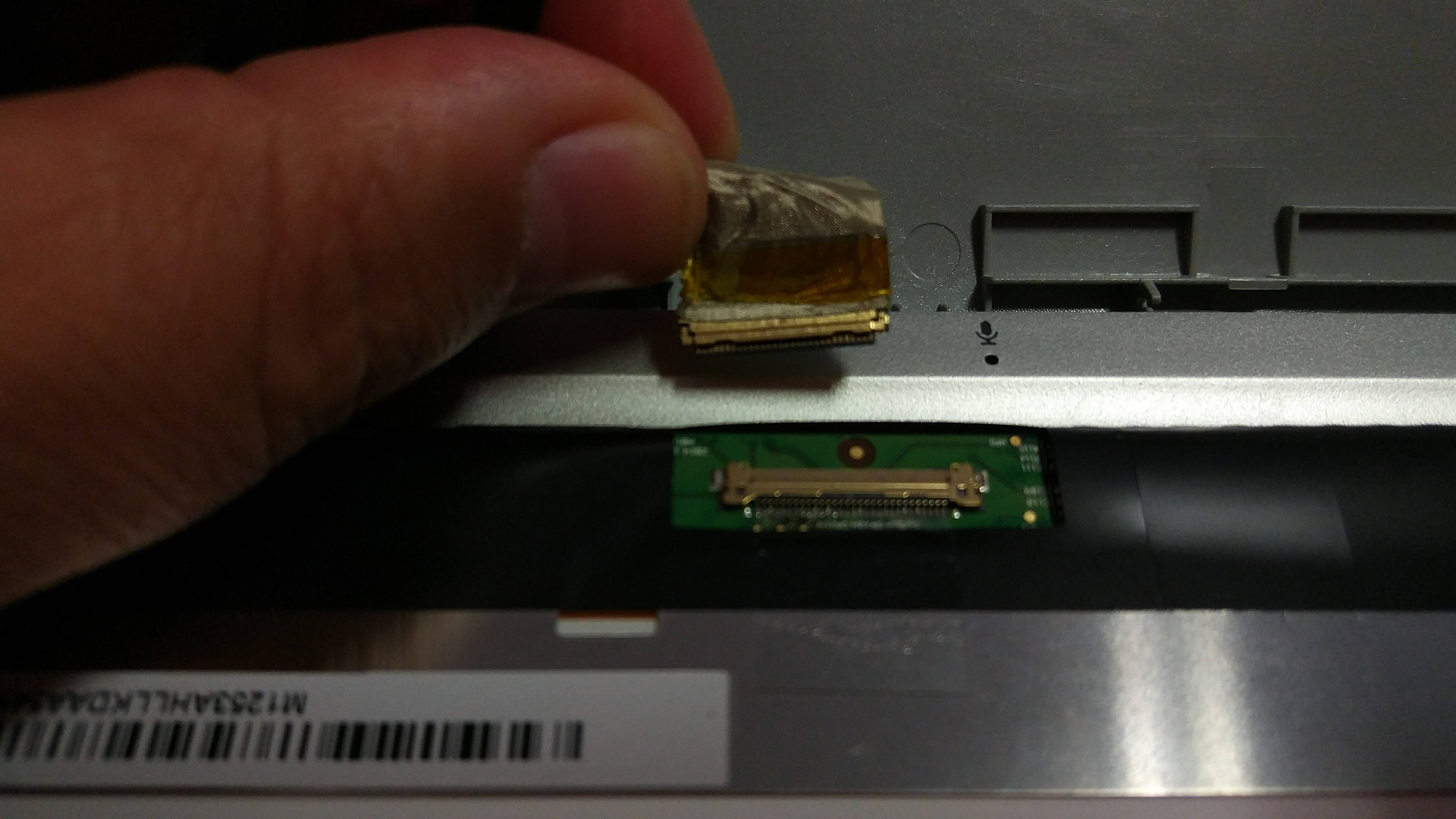

Afortunadamente, el cambio de pantalla en bien sencillo, se quitan las gomitas que hay en las cuatro esquinas del marco, se sueltan los tornillos y sale todo el marco de plastico, se sueltan los tonillos que fijan la propia pantalla y se saca la conexion de 30 pines que lleva, simplemente estirando, como en la foto de abajo....

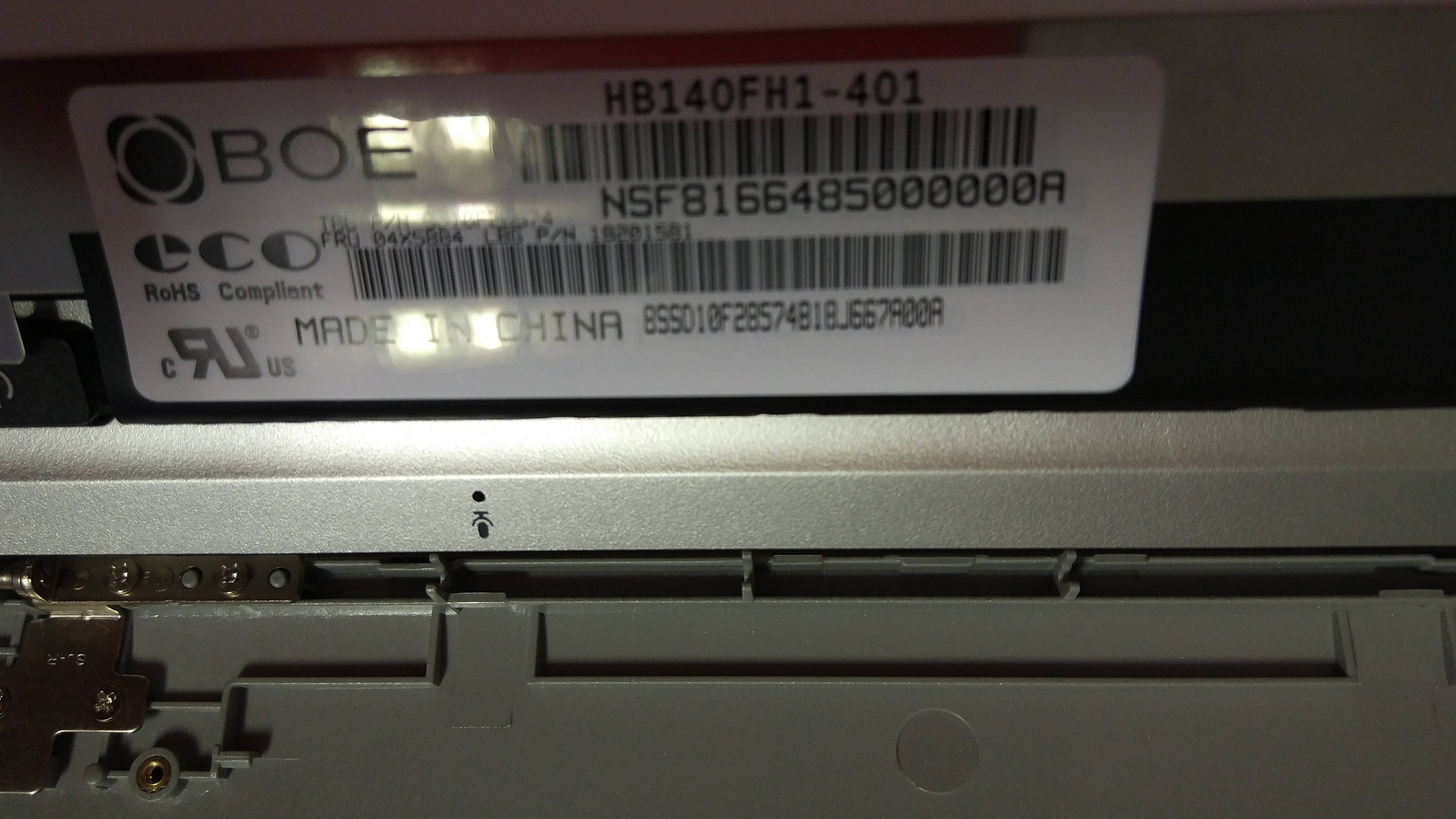

En la parte trasera de la pantalla, aparece la referencia que debeis buscar para comprar la pantalla de sustitucion, en mi caso tenia la HB140FH1-401
Comprobar antes de comprar el modelo, porque he leido que algunas remesas llevan modelos diferentes, una vez comprobado se busca la pantalla por referencia, y para ponerla solo hay que seguir el proceso al revés, metiendo los pines con un ligero empujón

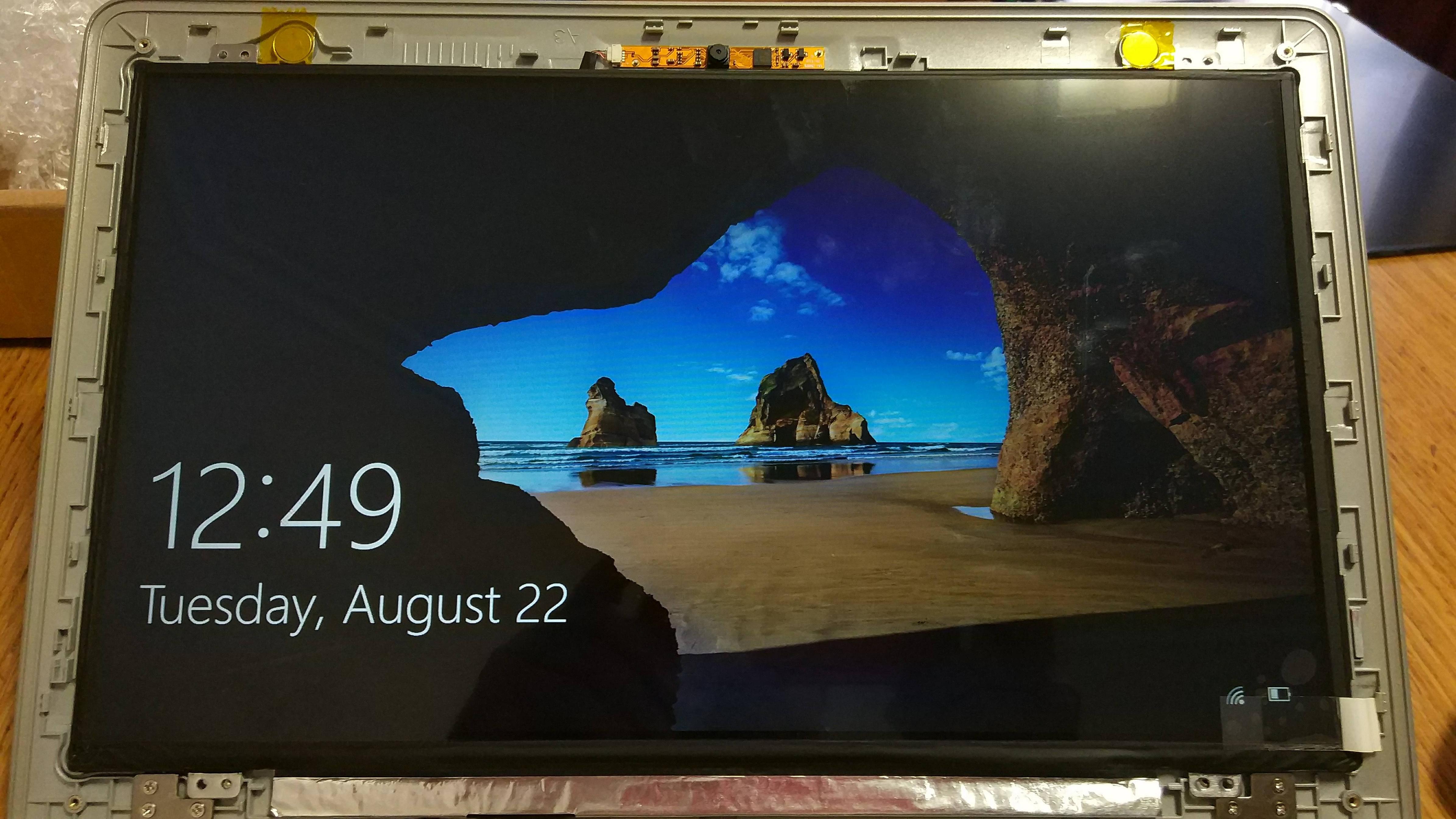

yo la compre en Ali, y me ha llegado en unos 10 dias, y ya lo tengo funcionando otra vez....
Así que si os pasa, no lo dudéis y cambiarla que es muy fácil, no se tarda mas de 15 minutos....:wink:

Pues yo la pedi en esta tienda, 14 "pulgadas 1920x1080 ips lcd portátil de pantalla led pantalla de Matriz de B140HAN01.1 HB140FH1 401 N140HGE EA1 N140HGE EBA N140HGE EAA en Pantalla LCD del ordenador portátil de Informática y Oficina en AliExpress.com | Alibaba Group pero no habia puesto el link, por que ha subido considerablemente el precio, yo la compre por 37€ gastos de envio incluidos, ahora vale 50 mas envio....
por ese precio se puede encontrar en ebay con envio nacional, es un apantalla genérica que usan muchos modelos de portatil, muchos lenovo, por ejemplo
HB140FH1-401 LCD Display Pantalla Portatil 14" HD 1366x768 LED 30pin eDP iwl | eBay
Y seguro que se puede encontrar mas barata buscando en diversas tiendas por el numero de referencia....
