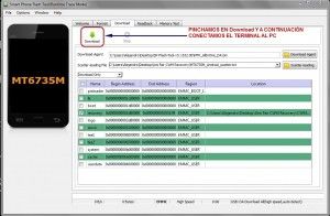

Se nos abre la ventana del programa SP Flash Tool. buscamos el botón donde pone Scatter-loading y hacemos click en él.​
Ahora se nos vuelve a abrir una ventana de búsqueda donde localizaremos la carpeta donde descargamos y descomprimimos el archivo comprimido Umi Fair CWM Recovery. Seleccionamos el archivo de txt MT6735M_Android_scatter y pincharemos en Abrir.
Una vez que el archivo scatter se a cargado veremos que la ventana de la herramienta de Flash SP ha cambiado. Vemos que ya está marcada la casilla de Recovery por lo que no tienes que hacer nada, sólo hacer click arriba donde pone
Download. Ahoraconectaremos nuestro UMI Fair al PC con el cable USB. Una vez conectado presionaremos las teclas de Volumen + y Power al mismo tiempo. (No es necesario tenerlos presionados para conectar la PC si después de hacerlo)

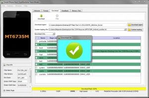

Al momento veremos que una barra de progreso roja aparece abajo, es entonces cuando podremos soltar los botones del terminal
La instalación es muy rápida por lo que la barra de progreso al momento cambiará a amarillo y enseguida podremos ver una ventana de confirmación indicando que todo a ido bien.

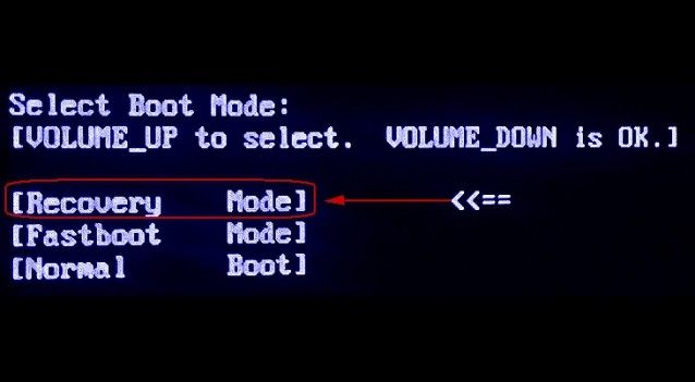

Ahora si queremos comprobar que el Recovery CWM Carliv v3 se a instalado correctamente desconectaremos el terminal del PC, después presionaremos a la vez las teclas Volúmen + y Power a la vez. Nos saldrá un menú donde nos indica que para movernos por él pulsemos la tecla Volúmen Arriba y para seleccionar lo que queremos será Volúmen Abajo. Seleccionaremos [Recovery Mode] y pulsaremos Volúmen abajo
