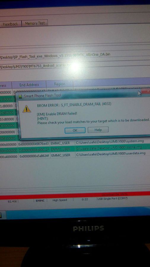

y ahora¿? Wtf

Aunque no lo creas que te ponga ese mensaje es buena señal, al menos sabes que el PC te lo reconoce. Yo lo que haría ahora es probar con otra Rom, con otra versión de Flash tools, con otro Pc... También probaría diferentes formas de flashsear, download, format all + download, también probaría a desmarcar la casilla preloader... Luego está el tema de drivers... Pues eso, ir probando, creo que al final lo conseguirás, no lo des por perdido aún.

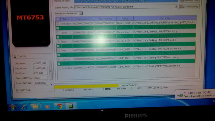

@ceferi, bajate esta versión v1.5 :Y900_UMI_V1.5_20150808_1737.zip
Luego enciendes el flashtools, seleccionas el scatter.txt de esta rom y marcas la opcion de Download solamente. En las casillas de abajo, solamente marca el PRELOAD Y EL RECOVERY .IMG. Le das al boton de download y entonces y solo entonces, conectas enseguida el movil al pc con el cable usb. Te deberia de cargarte ese preload y el recovery. Cuando termine te saldrá un cuadrado con un signo de V en verde. Quitas el cable y luego intenta encender el movil a ver si enciende.
Si no te enciende, coges y vuelve a realizar el mismo proceso con la rom v1.5 , pero esta vez selecciona todas las casillas y en el deplegable selecciona DOWNLOAD SOLAMENTE.. Le das al boton de download y luego conecta el movil apagado.
Dime a ver si te carga la rom completa y se soluciona el problema.

esta flasheando la 1.7..... cruzare los dedos
