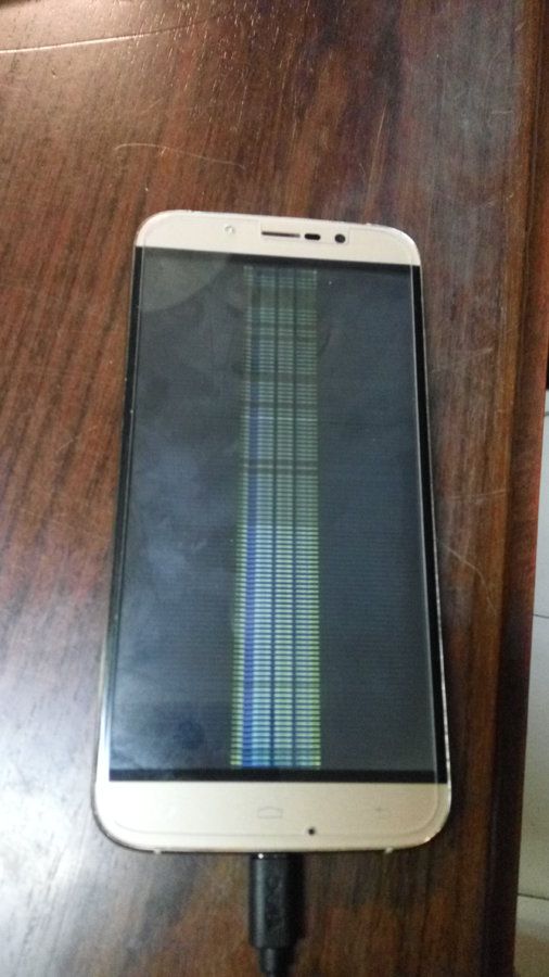

@0Jos0 Pues estoy toda la tarde cambiando rooms, cambiando recoverys y algunas veces la pantalla en vez de encenderse en negro brillante se enciende con rayas verticales (según la rom que le ponga). Pero nunca arranca.
El telefono nunca se enciende con el boton de power, para que se vea esa pantalla en negro brillante o rayas tengo que conectar el usb de carga así sale (se supone porque no se distingue cuando sale la pantalla a rayas) el simbolo de bateria cargandose. Creo que me explicado...

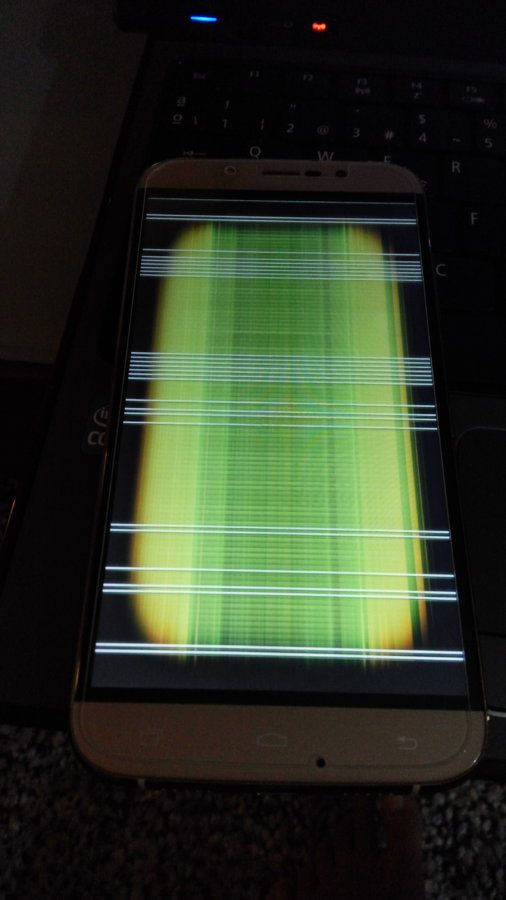

Subo foto con la rom que salen las rayas pero de ahí no pasa, y sale eso solo poniendo el cable de carga. Con el boton de power nada de nada.

Buenas, apuesto porque la pantalla está dañada y no tiene que ver con las rom.
Diría que se ha podido aplastar o algo así en un bolsillo típico de un vaquero o algo.
Al querer salir colores da la cara. Es mi impresión jeje
Bueno. Antes de flasearlo conecté el cargador y salia en pantalla perfectamente el simbolo de carga y simbolo de funcionamiento de carga.
Ahora salen esas rayas después de flasearlo. Antes, aunque no encendia el simbolo de carga salía perfectamente.

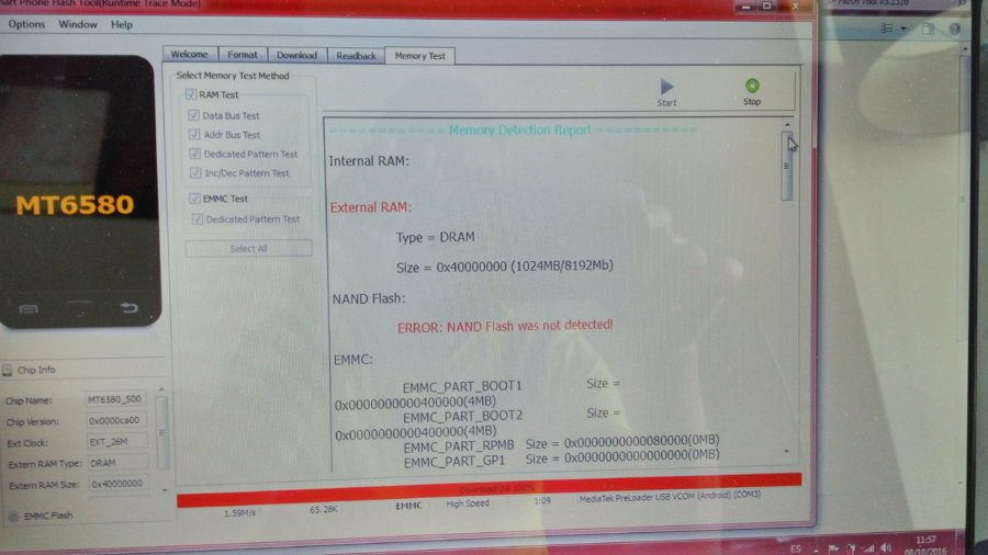

Eso de la nand me tiene mosca. Como si no tuviese nand. Y no se cómo se recupera...

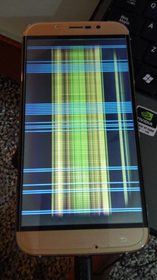

Bueno pues no se como, he trasteado tanto con roms y flastool, el telefono ha arrancado... pero na de na.
Ha arrancado conectando el telefono al usb del ordenador y apretando la tecla más.... y una vez que en la pantalla sale algo (no lo distingo porque sale todo a rayas) he apretado la tecla menos. Y telefono enciende y supongo que aparecerá la pantalla de inicio del movil... o eso creo ya que me sale el disco duro del telefono en el ordenador y las teclas de volumen hacen sonido cuando subo o bajo volumen.
El botón de power no funciona por eso no se enciende normal apretándolo y cuando entra en deep slepp ya no se enciende la pantalla si no conectas el cable usb.
Pero bueno... sale la pantalla a rayas.
