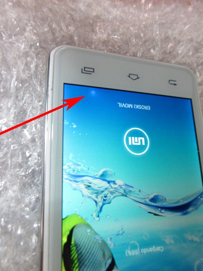

Ya me ha llegado mi X1S, con dos problemas (por ahora) :
1º La pantalla tiene una mancha de luz continua en la parte de abajo:

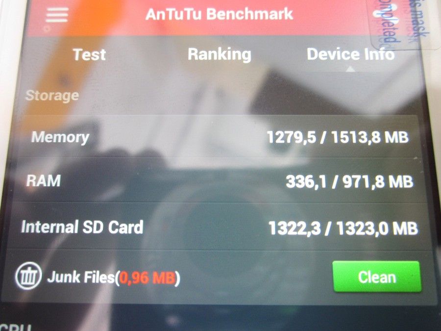

2º La memoria que me marca es mas baja de lo que debería:
Esto sin tarjeta SD metida. El "Internal SD Card" debaería tener 4000 MB ¿no?
Me respondo a mi mismo, la memoria parece que está bien pues se corresponde con lo que aparece en las capturas de este modelo en pandawill, aunque no entiendo muy bien esos valores tan bajos de memoria.
El test de Antutu me da una puntuación acorde al modelo, unos 13000.
Temiendo en cuenta que lo he pedido en Antelife ¿alguna recomendación para reclamar? ¿pido una compensación?
Sobre el punto de luz, te diré por mi experiencia de compra de terminales chinos, ocurre en la mayoría de las pantallas, el problema es que sea demasiado grande y moleste, pero por la fotografía que muestras parece que es casi inapreciable. Sobre lo de la memoria interna, tienes que tener en cuenta que el sistema operativo necesita unos dos GB libres, con lo cual no van a aparecer disponibles, el resto es memoria interna del dispositivo que serán unos MBs y SD interna que deberían ser casi 2GB, 1,7GB más o menos, por lo que yo vengo observando. A ti parece que te queda libre algo menos, intenta verlo desde otras aplicaciones como Clean Master o App2SD e incluso desde ajustes del dipositivo, a ver que te aparece. Pero creo que lo que comentas está dentro de la normalidad. A ver si te funciona todo fluído y con estabilidad que es lo importante. No obstante intenta reclamar en Antelife, siempre tienes la posibilidad de conseguir alguna compensación, que siempre viene bien. Saludos
Hombre se aprecia bastante, pero vaya, que si por lo demás el móvil va bien me doy con un canto en los dientes por el precio al que me salió.
