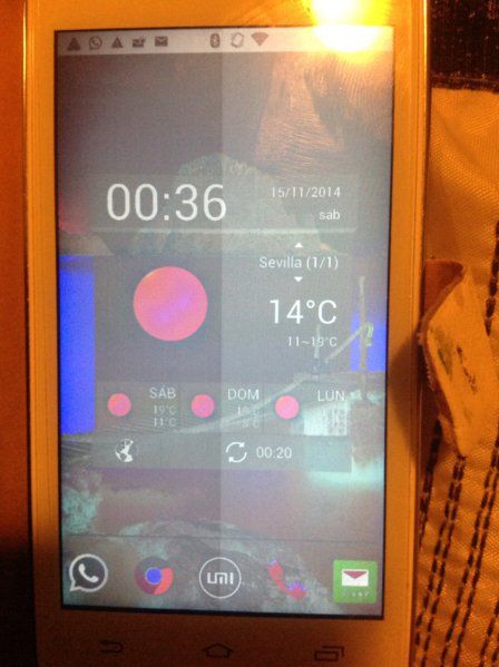

Ahora es la pantalla, aparece con colores apagados como con aguas. Os dejo una foto para que la veáis.
Prueba a poner otra ROM.
Si te gusta la que tienes haces un backup con el recovery, instalas otra ROM para ver si con otra hace lo mismo y luego restauras la tuya.
Si con otra ROM la pantalla se ve igual seguramente sea problema de hardware.
Uhí, eso me pasó a mi. ¿Si pulsas el botón de encendido varias veces, se corrige y luego vuelve a ocurrir? Si es así, creo que es lo mismo que me ocurre a mi y no quiero desilusionarte pero debe ser un problema de hardware, pues yo he probado a restaurar el teléfono a valores de fábrica y a instalarle una nueva room y sigue ocurriendo, o sea que no tiene arreglo, salvo que lo lleves a un servicio técnico y te gastes los cuartos.
