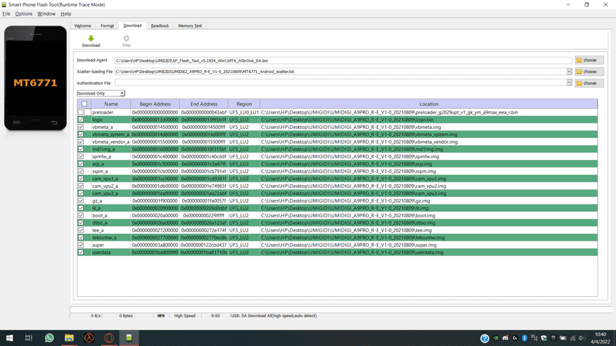

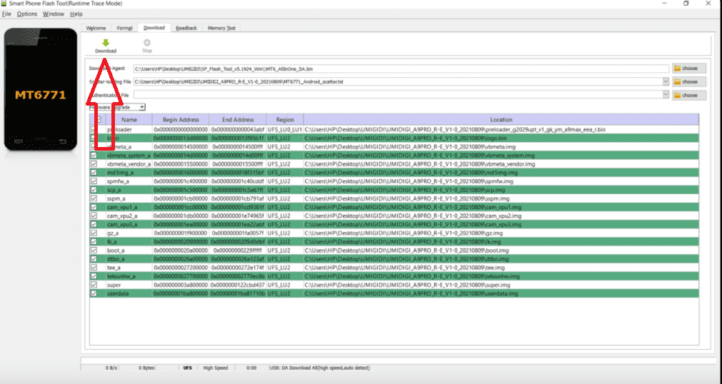

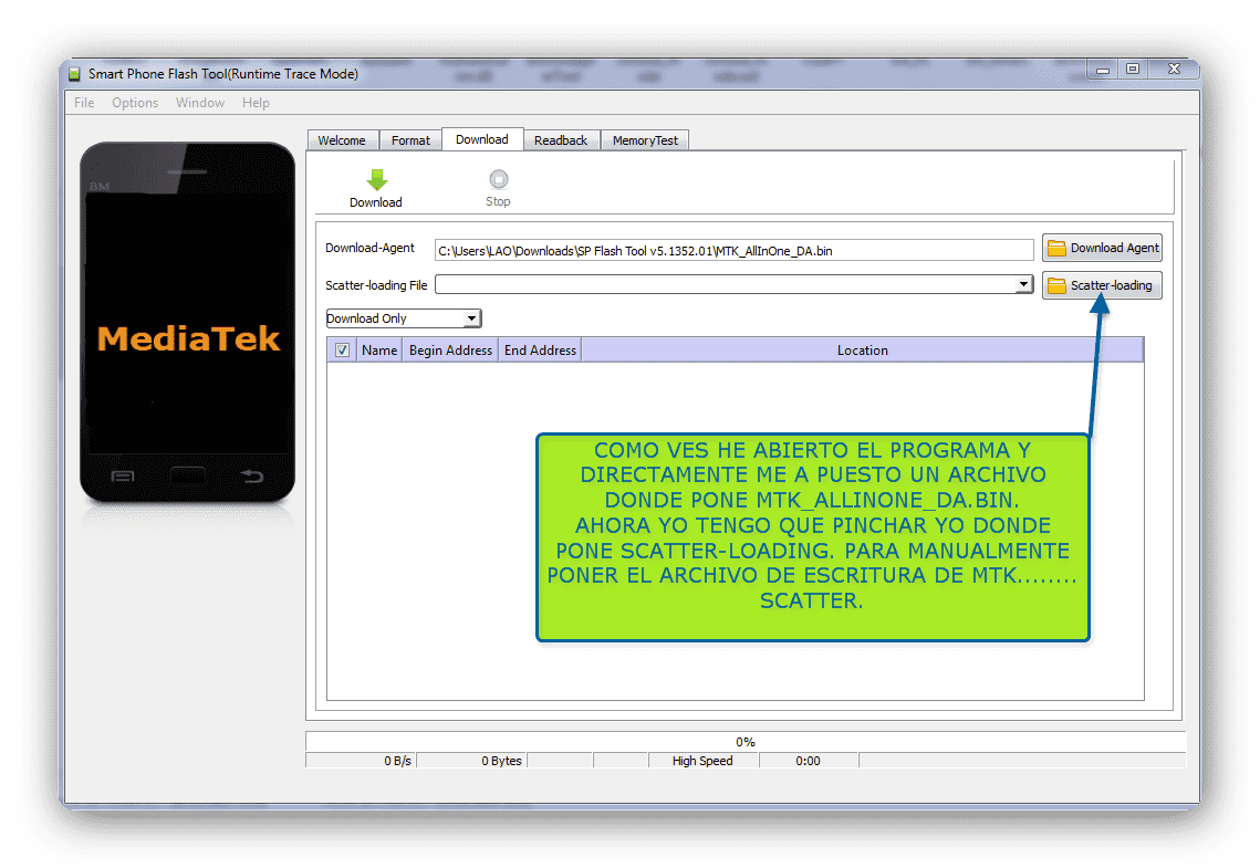

Luego como te he puesto a Firmware Upgrade, una cosa tu modelo se quita la batería si o no?
Tenque que tener el telefono apagado cuando este conectado al USB? o le puedo tener prendido?
Si tienes que estar apagado, y si la batería no se quita, tienes que apretar el botón de volumen + y en el momento que pones el usb al ordenador en cuanto empiece a flashear suelta el botón de volumen + hasta que termine.
Si tienes duda, en YouTube hay muchos tutoriales para ver como hay que hacerlo.............

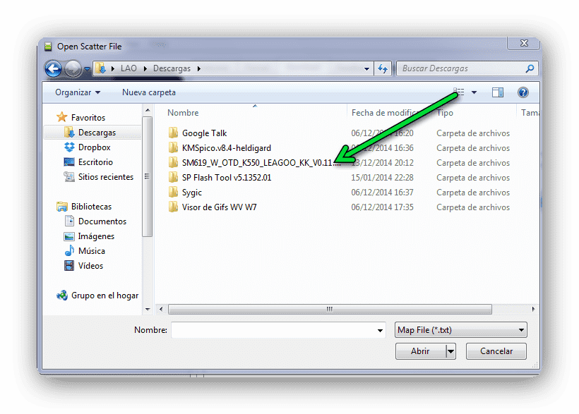

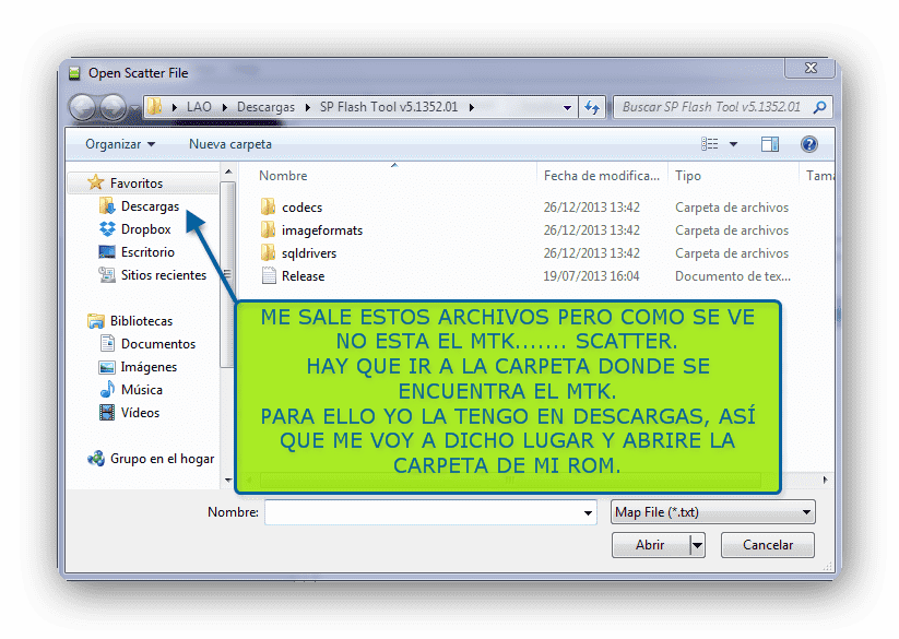

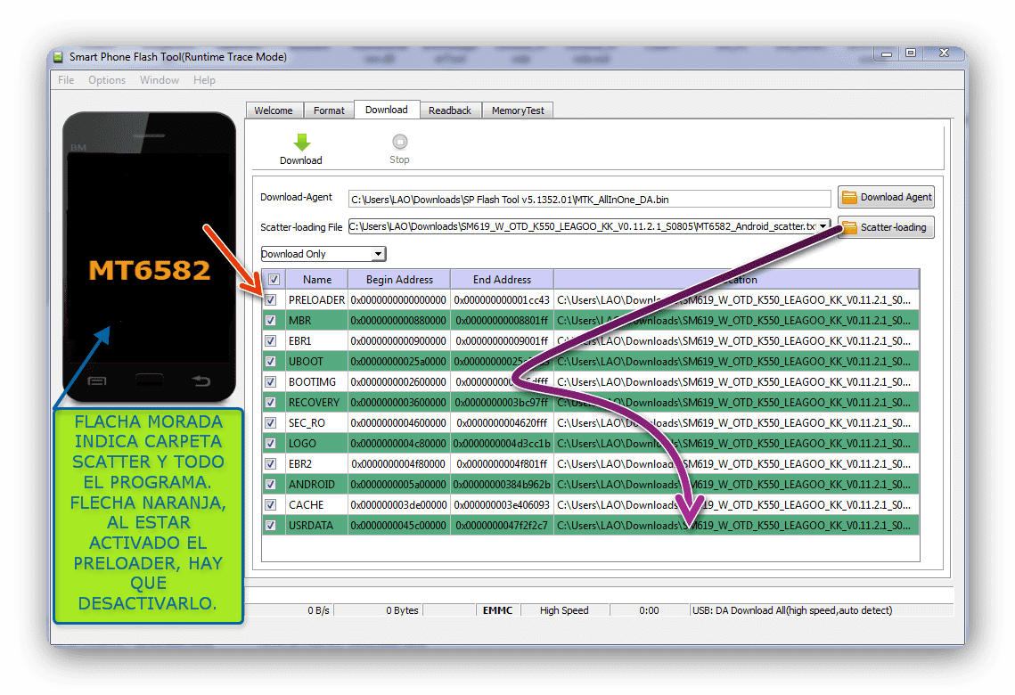

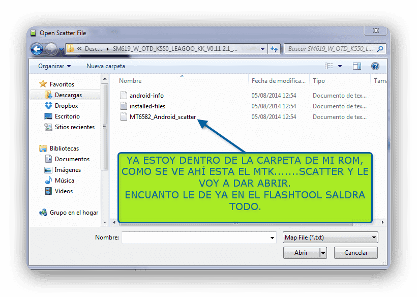

Me dice que desactivo el "preloader" pero al momento de desactivarlo donde dice "Firmare Upgrade" se cambia a "Download Only"
Tienes que estar apagado, y presiona botón volumen + y pon el usb con el movil al ordenador, cuando oigas el sonido y empieze a salir la franga abajo suelta el volumen y espera a que flashee....
