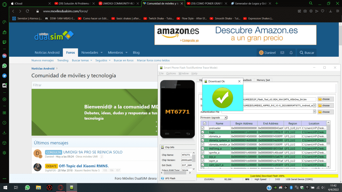

Una vez que ha flaheado tienes que encenderlo tú, y lo dicho esperas porque se queda un buen rato en el logo de Umidigi, hasta que sale lo de ponerlo en español, porque te saldrá inglés....

Si se reinicia con esa app es señal que es incompatible con la versión de Android que llevas tu modelo, por eso te hace esos reinicios, así que no podrás instalarla ......
Si por lo demás te va bien podemos decir que has solucionado el tema....
