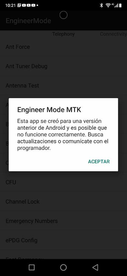

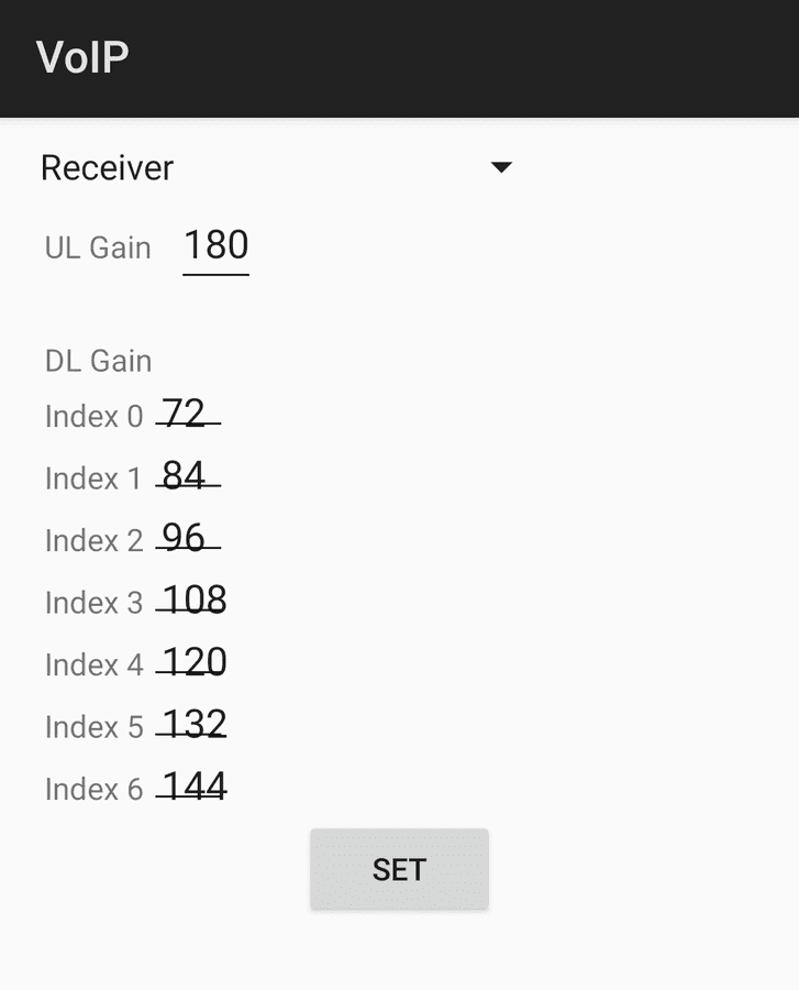

Podrías decirnos con que APK de de MTK, lograste entrar, por que he probado mas de 10 y ninguna funciona con la versión 9.0 de Andriod que tiene el UMIDIGI F1, ya que aparece un error que la APK MTK fue diseñada antes de la versión 9.0 de Android
xeesuus
29
768
UMIDIGI F1
Yo también lo intenté con las app pero la la única manera de entrar al modo ingeniero fue haciendo root...despues ya funcionan las app y los códigos de números
