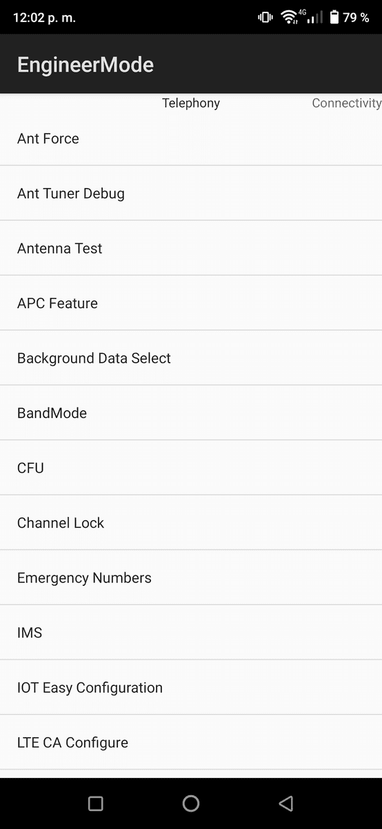

PROBLEMA Umidigi f1 audio bajo en llamadas entrantes
Rulasr
13
138
@Rulasr ¿Has probado con el manos libres? O ¿Con auriculares?
Si ya utilice con manos libres y se escucha perfectamente pero normal no.
KENSEI
"Estado en reparación por falta de imaginación."
Colaborador
8.718
10.465
BOOGEE S88Plus. NUBIA Z20. AGM G1S
Buenas tardes.
Te envió la captura.
Ves que te pone Telephony, pues sigue avanzando hasta que veas Hardware Testing, ahí veras que te pone audio entras y mira a ver si te pone Volumen, entra en Volumene y mira si te pone Voice, ya te digo que micrófono no vas ha encontrar, pero si podrás cambiar desde ahí los parametros.
Antes de cambiarlos haz pantallazo, para que algundía los puedas volver a poner tal como venian de fábrica.
te paso un enlace donde yo cambie los mios y muchos usuarios pusieron esa configuración y les fue mejor tanto el audio como el micrófono.
Doogee S90 Configurar parámetros / Volumen modo ingeniero. - Foro Android MDS
Yo los puse en un Umidigi A3 Pro y me fue de maravilla, se lo regale a mi hermano....
Rulasr
13
138
Antes de cambiarlos haz pantallazo, para que algún día los puedas volver a poner tal como venian de fábrica.
Realice los cambios y no, pero no se si sea por el modelo o marca del telefono.
Gracias
saludos
