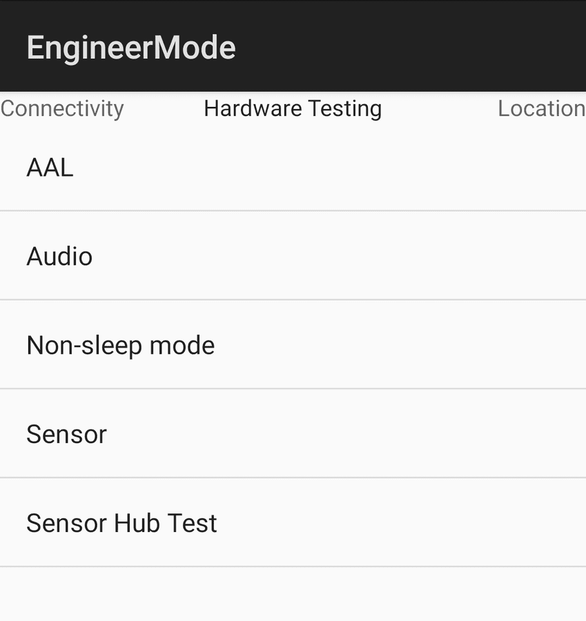

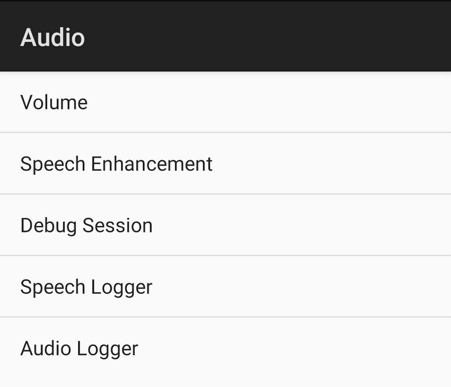

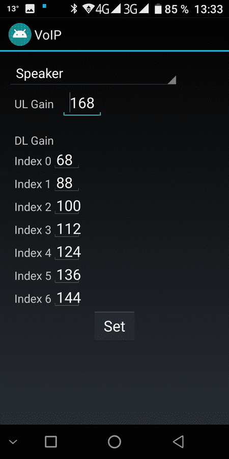

El caso es que para entrar en el modo ingeniero con el umidigi f1 sólo me ha sido posible haciendo root...asique adiós garantía...en cuanto a lo del audio si solamente aparece en hardware testing
Seria baja el APK MTK modo ingeniero, entrar en él.
Primero hacer pantallazo de como lo tienes y después ir probando con subir y configurar con otros parámetros.
Ejemplo:
audio playback: reproducción de audio
audio record: grabación de audio
receiver: receptor
headset: auriculares
Speaker: altavoz
Como seria altavoz, seria ir ahí para subir los parámetros, reiniciar y hacer pruebas.

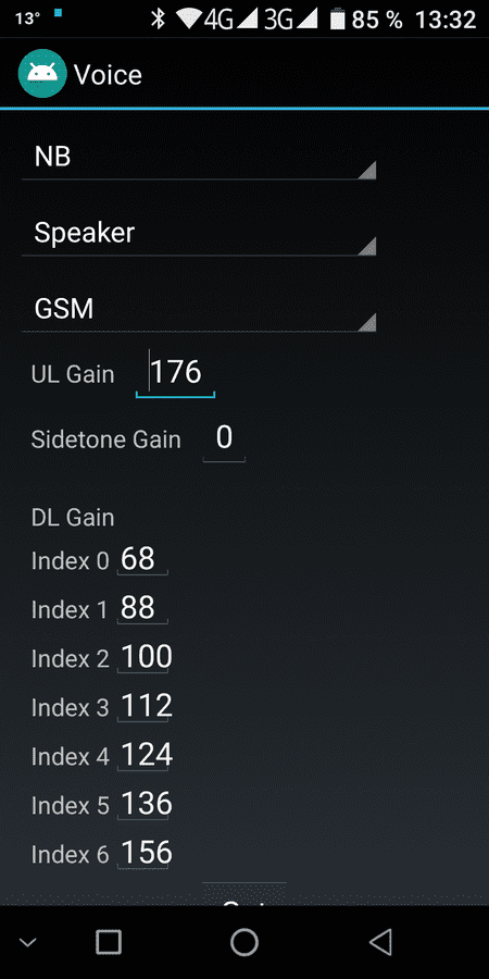

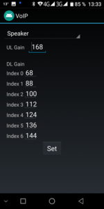

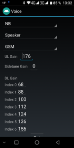

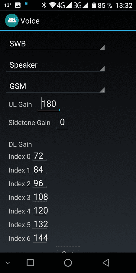

Te voy a poner una imágenes de mi modelo Oukitel K8, como ejemplo.
Screenshot_20190312-133211.png Screenshot_20190312-133247.png Screenshot_20190312-133303.png
Si te das cuenta la primera de voice esta en NB, la segunda que es también de voice esta en SWB lo demás hay que poner Speaker que es altavoz, en la tercera ya cambia que tienes que ir a voip y cambiar parámetros.
Suele a ver mejoría, antes en los Android con versión 4.4 y versión 5.1 los chinos no ponían los grabes y agudos muy altos, así que tocaba subir y modificar los parámetros.
Ahora vienen mejor pero algunos con esos fallos, espero que te sirva de orientación.
Un saludo.
