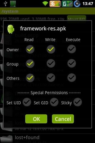

No se puede instalar una APK del sistema dandole a inslalar porque lleva un .odex que no se instala y te soltara Aplicación no instalada, debes copiar los 2 archivos en system/app y darle los atributos(permisos).

@zoyB, Gracias,eso lo he hecho antes,copiar los archivos en la carpeta q dices,y lo d los permisos,no se si t refieres a eso,lo he hecho con la funcion de explorador root del Esexplorer cambiando la carpeta app a ro-ro para q m dejara copiar los archivos. He reiniciado,xo la app d la radio no salia con las demas,x eso le he dado a instalar. Salu2 y Gracias otra vez. Lo d la Sim creo q sera demasiado complicado,xo t agradecee si lo encuentras
