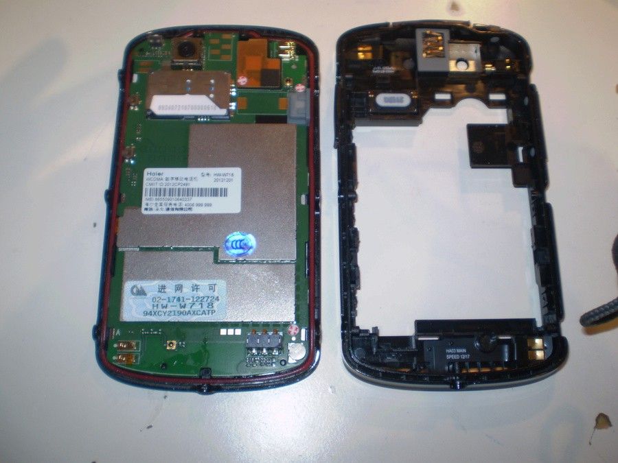

Bueno, aquí va este bricotocho de como desmontar el teléfono y arreglar el altavoz.
Da gusto desmontar el teléfono, no tiemblas como cuando tienes que arreglar un iPod y esperas oír el crack en cualquier momento. Los pasos:
1. Quitar la tapa de la batería y la batería
2. Soltar los 6 tornillos Phillips (de estrella, vamos) ubicados 3 en cada lateral y uno en la parte de abajo, todos ellos a la vista.
3. Soltar los dos tornillos torx de la parte superior, donde se conectan los auriculares, uno de ello lleva el típico precinto de garantía.
4. Pasar la uña entre las dos mitades para separarlas.

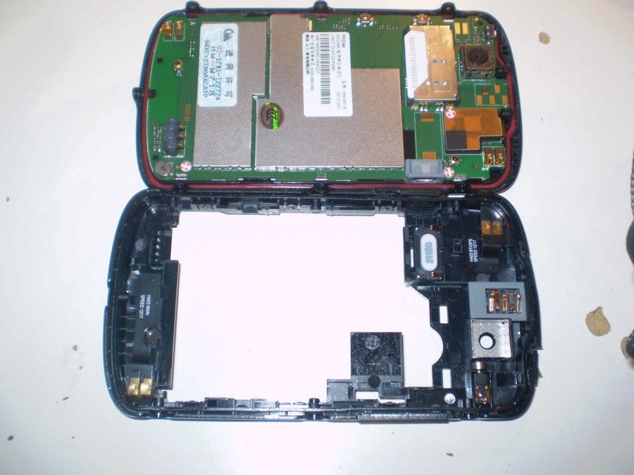

Voila, eso es todo, os quedareis con dos mitades, una lleva toda la electrónica y en la otra se quedan el altavoz, la antena del GPS y poco más.
Aquí van dos fotos:

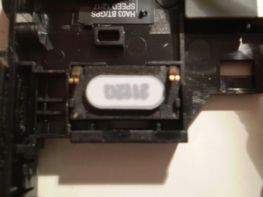

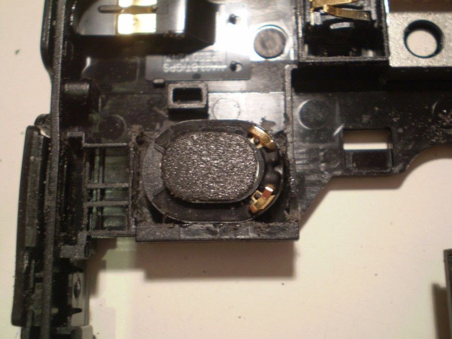

En mi caso el altavoz no funcionaba, un chequeo rápido con el polímetro (vulguis tester) mostraba falta de continuidad entre los dos pines, mal asunto. Lo abrí con la uña y vi que uno de los hilos estaba partido. Imposible de soldar.
El altavoz en la carcasa:

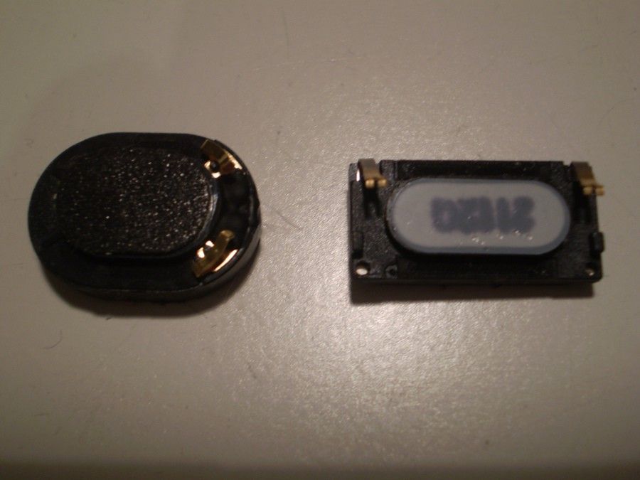

Mide 16 mm X 8 mm, buscando en Aliexpress he visto que aunque no hay repuesto especifico de Haier si hay de otras marcas que podrían encajar más o menos. Por no esperar he desmontado un Alcatel viejo y he visto que el altavoz me podía servir con un poco de bricolaje.

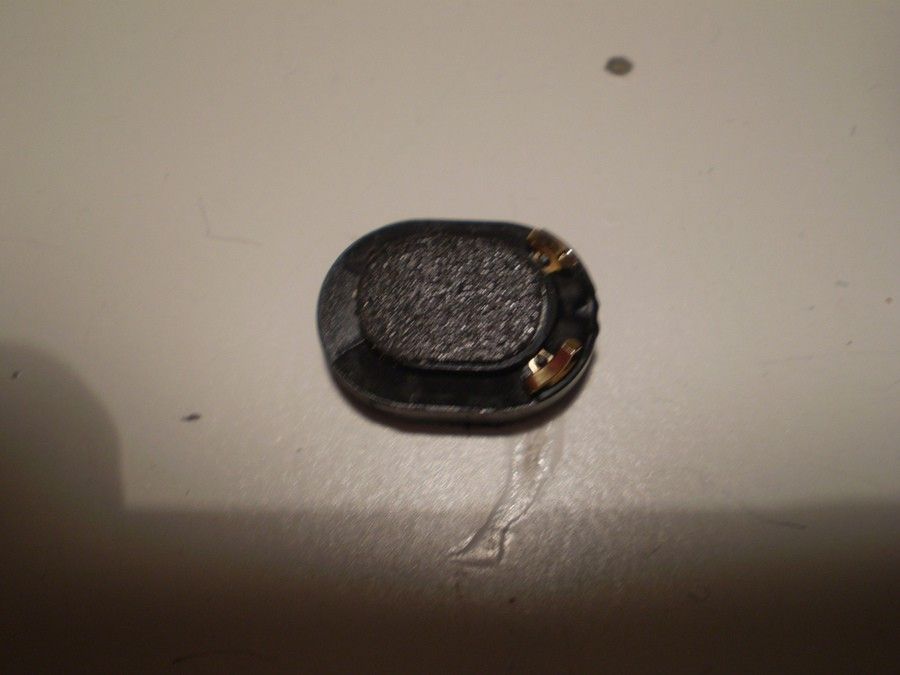

El altavoz del Alacatel
Comparativa entre los dos altavoces

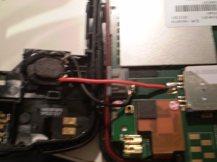

El altavoz del Alcatel medía 10 mm de ancho con lo que he tenido que limar un poco con la Dremmel el receptáculo en el que se ubicaba, para dejarlo fijo le he dado un poco de cola con la termoencoladora. Al final ha quedado más o menos bien:
Luego no hay más que soldar los pines del altavoz a los pads de la placa.
Lo he cerrado y problema solucionado. No suena como el original pero no va mal. Eso sí lo de sumergible ya es historia ya que este altavoz deja holguras por donde entraría el agua.

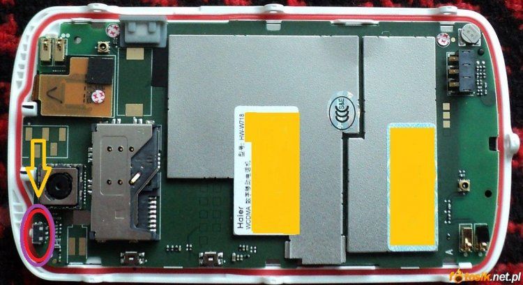

Hola, tengo un problema con el de mi novia. Se le cayó al suelo y se le rompió en interruptor de encendido (es que va soldado a la placa), ¿sabeis si es posible cambiarlo (supongo que si)? ¿Qué pasos habria que seguir, que interruptor le valdría? (Hay alguna forma de encender el móvil sin el botón del encendido (Ya he probado a enchufarlo a corriente sin batería y ponérsela, que por lo visto sirve para otros móviles?
Aquí dejo la foto indicando el componente al que me refiero
Hola ,
Tienes una solución muy simple. Puentea los dos pines del interruptor con una gota de estaño, no necesitas desoldarlo creo. El telefono estará permanentemente encendido pero eso es un mal menor.....

Ya sonó la alarma el otro día, y se encendió. Pero estaba sin tarjetas, y pensando que sonaría hoy lo apagamos (pero los domingos no está la alarma puesta).
La cosa es que me gustaría repararlo bien, ¿alguien sabe que interruptor le puede ir bien para cambiarlo?
edit: en cuanto al root, si que debería hacerlo, pero se necesita el botón de encendido para acceder al modo recovery, así que primero debo cambiar el botón.

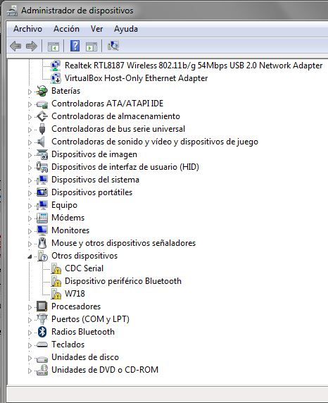

Haber si te funciona, yo ahora estoy intentando arreglar el bloutuz de los co..... que acabo de rootear el movil, y me parece que al instalar los driver preloaders o algo cambie la configuracion y ahora no me deja pasar archivos desde el ordenador al movil y viceversa via blutuz. Tengo que probar haber si me deja a otros moviles, y ya os comentare que resultados e tenido. Sobre los controladores que tengo, esto es lo que me sale:
@MacGiver,
la verdad es que no entiendo cómo has podido fastidiar los controladores Bluetooth. Rootear el móvil no tiene nada que ver con esto. No se instalan por separado. Desde luego prueba con otro dispositivo Bluetooth primero para confirmar que por la parte de Windows no falla nada y tal vez podrías probar también a reinstalar los drivers del Haier W718 (los "normales", no los preloader). Puedes encontrar la versión autoinstalable aquí (archivo "MTK-autoinstallDrivers.zip").
Lo demás ya tendría que ser configuración de Bluetooth en el móvil. Lo siento pero no tengo Bluetooth en el PC así que no puedo reproducir esa situación concreta, solo llegué a emparejar unos auriculares con el móvil.
Saludos,
@MacGiver,
Saludos,
Problema con blutuz esta relacionado con la nueva ROM (me imagino por lo que he trasteado). Reinstale la ROM original y nigun problema, con la nueva ROM no funciono blutuz, ni ordenador ni otros dispositivos. Si a alguien le ha pasado que con una nueva ROM no le funcione ya comentara. He intentado con los driver, goglear y demas, pero no he solucionado nada. Seguire intentando os comentare si consigo alguna solucion al tema.
