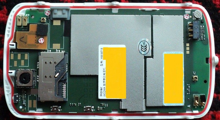

¿Algún tutorial de como abrir el teléfono?. No me funciona el altavoz y en la foto de más abajo he deducido que el altavoz se queda en una de las dos mitades y sus terminales se conectan por simple presión con la placa base….
Espero que se abra solo por tornillos y sin pestañas (benditos tornillos, da gusto encontrarse con aparatos que todavía se abren con un destornillador y no con una palanca con la que habitualmente lo abres pero ya no podrás volver a cerrarlo por haberte cargado alguna pestaña)
Hola, @UROGALLO
Totalmente de acuerdo en lo del montaje con tornillos. No he llegado a desmantelar este terminal ni lo voy a hacer salvo que le pase algo al mío, lo siento. Podrías ser el creador de ese tutorial :wink:
¿Estás seguro de que es el altavoz el que falla físicamente? Comprueba primero los valores en modo ingeniero, no vaya a ser que por la razón que sea se haya desprogramado.
Si tienes que llegar a desmontarlo, lo más obvio es centrarte en la parte donde está la zona perforada de la tapa trasera. El altavoz debe de estar casi al lado del puerto USB. La verdad es que no veo tornillos aparentes, aunque tal vez estén debajo de los puntos redondos que llevan pegatinas blancas con la "x" en rojo.
