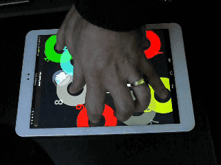

@Xenocida He recibido hoy la tablet, estoy probandola y pasando el Antutu y haciendo las pruebas del multitouch, solo me lee 5, en vez de los 10 que deberia leer.
Hiciste algo especial para que reconociera los 10 dedos?
Un saludo.
@Xenocida es el antutu, donde pone probar multitouch o algo así. También he probado con multitouch tester.
Noto que la sensibilidad de la pantalla no es tan alta como la del thl por ejemplo, no tengo otras tablets para comparar esto, no se si sera fallo de esta o es que es así.
Un saludo y gracias :wink:

Hay que pasarle el antutu y luego en info, donde pone display esta la opción de multi touch. Siento no haber sido mas explicito en el mensaje anterior y hacerte perder tu tiempo .
Enviado desde mi thl 5000 mediante Tapatalk
Tengo grabado un video bastante cochambroso como para subirlo a ningun lado
Si quieres te lo paso para que lo veas, pero pilla los 10 contactos
