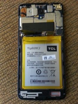

Acabo de pasar un par de horas con un ladrillo, en vez de un telefono.
Mucho cuidado utilizar el software oficial de TCL para actualizar el telefono.
Durante la actualizacion he tenido la mala suerte de que ha saltado el diferencial al encender una lampara de casa y fundirse una bombilla. El programa de TCL estaba aun descargando el firmware para hacer la actualizacion (muy mal por TCL, para ponerse a descargar hay que tener ya el movil conectado, deberia poderse bajar el firmware, que le lleva un par de horas casi, y cuando ya se tiene en el pc poder conectar el telefono para empezar la actualizacion) pero iualmente me ha dejado el movil como un ladrillo, supongo porque al conectarlo lo ha puesto en modo meta, o algo similar. El telfono no respondia a ningun boton, ni hacia reset con una pulsacion larga (debi de estar como 30seg con el power pulsado) asi que he tenido que abrirlo y desoldar un cable de la bateria para dejarlo sin energia , volver a soldarlo y poder volver a encenderlo .....
Si actualizais con el soft de TCL procurar hacerlo siempre por precaucion desde un partitil, ya que le puede llevar horas descargar todo el firmware y durante el proceso quien sabe que puede ocurrir.
Aprovechando que tuve que abrirlo le hice una foto al interior

A mi el TCL Updater no me reconocia el telefono despues de apagarse el PC, aunque no espere 2 horas a ver si lo reconocia, la unica forma que se me ocurrio de poder hacerle un reset fue desconectar la bateria ...
P.D. La bateria tiene buena pinta, y el montaje es bueno. Esta montada (pegada creo) sobre una bandeja metalica que va atornillada al chasis del telefono.
P.D2. Por si alguine quiere, o necesita abrir el suyo, debajo de la tapa de la SIM de la derecha se ve un punto blanco, es una pegatina, debajo hay un tornillo. Se empieza por ahi, desatornillar ese tornillo y despues con un kit de herramientas de plastico se van abriendo facilmente los grimps.
