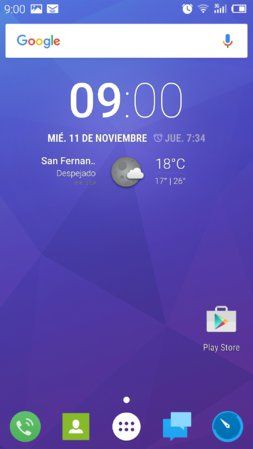

Podrías probar eso?, yo estoy probando cosas nuevas, viendo más bugs, si ustedes tienen algunos que reportar estaria bueno, lo que si he cambiado el launcher
