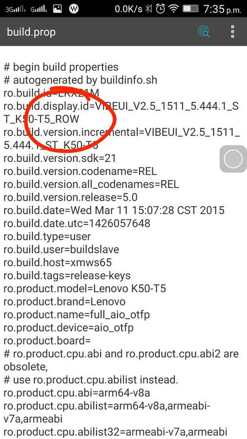

  • "Me llaman y el nombre de algunos contactos no me sale, solo sale el numero de teléfono"
Es porque esos números llevan delante el +34 , para solucionarlo y que te aparezca el nombre del contacto que te llama: entrar en app de llamadas > menu en la parte superior dcha (...) > mas características y ajustes > more display features > number match bits > By 7. Por @franjhv
Otra opción es modificar el buil.prop siguiendo este tutorial
