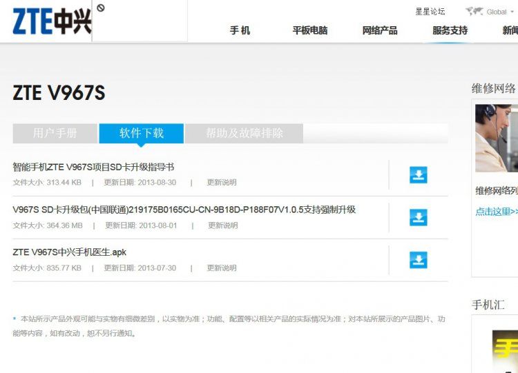

nada de lata...vamos a ver si somos capaces de recuperarlo........tienes que bajarte la oficial de zte original....ahí si que esta el scatter para flashtool
-ROM OFICIAL PARA ZTE V967S.
http://www.ztedevice.com.cn/support...ab9-445c-bf86-0f0c42568d25.html?type=software
te llevara a una pagina china...tienes que descargarte el archivo de mayor tamaño...........acuerdate que si te da resultado, se te quedara en ingles y chino y sin rootear...deberás empezar todo el proceso de nuevo para rootearlo , instalar mobileuncletools, .meterle recovery, hacer copia de srguridad de la rom, y luego ya le pones por recovery la rom que tu creas conveniente....te repito que no me estas dando el coñazo, estamos para ayudarnos. suerte, venga, que ya mismo lo tienes recuperado

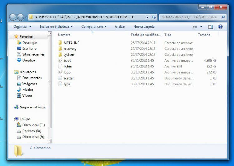

Algo estoy haciendo mal. Descargo el archivo que pesa unos 364 megas, dentro hay un zip llamado update, lo descomprimo y aparece esto

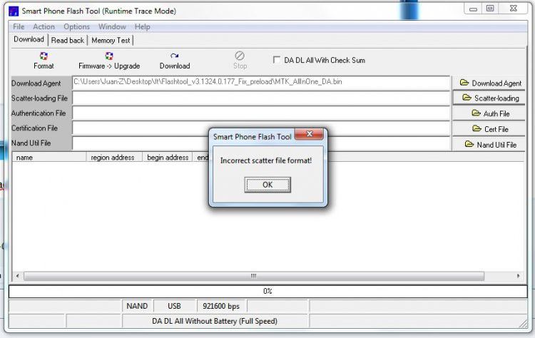

En flashtool pincho en scatter-loading selecciono el archivo de texto que se llama scatter y me dice que
¿Que hago mal?
He descargado la del enlace que has puesto antes, la misma que ya había descargado antes
