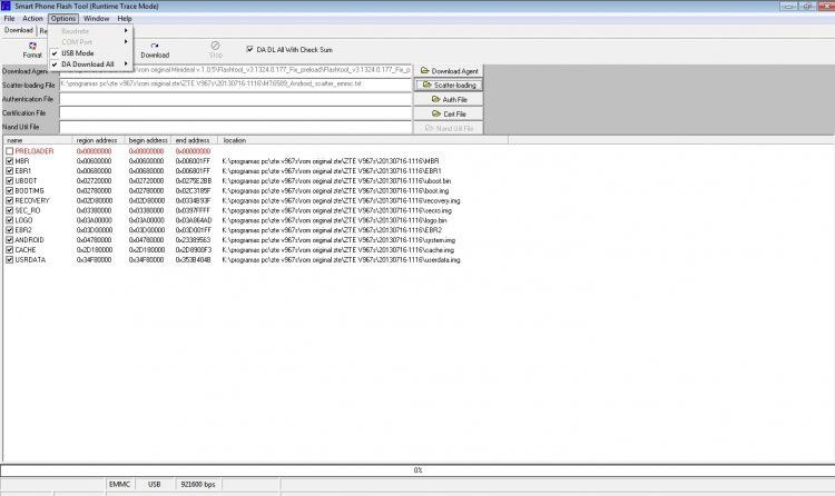

tiene que quedarte el flashtool asi.marca la casilla usb mode y Da DL all wich check sum

Gracias por la ayuda, pero no entiendo para que me sirve. Debo crear un archivo bin con todo y el extraerlo ya debería estar el scatter?
Exactamente asi es como lo tengo, la anterior captura era para que vieses el mensaje de error al seleccionar el documento de texto de esa rom.
