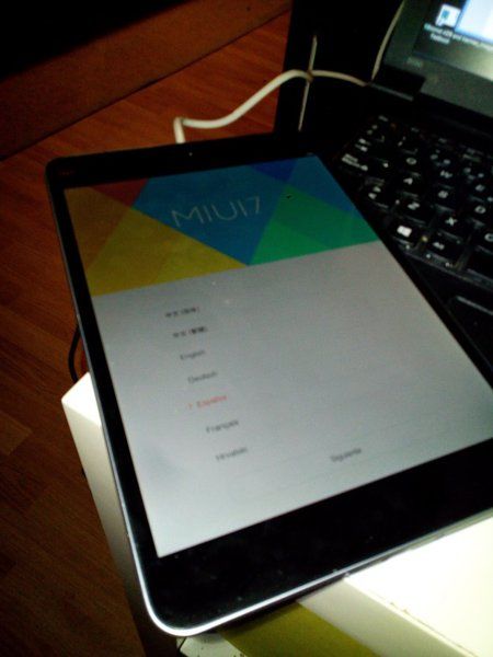

CUSTOM ROM Version: V7.1.5.0.LACCNCL (MIUI7) Multi+GAPPS
Esta por lo que llevo probado es la mejor. 16 idiomas y como un tiro.
Ya la estoy subiendo y esta todo bien. Al final agregue el instalador de google play para que cada cual instale el ply store. Yo lo hice y es completamente funcional. Se instalan 4 o 5 archivos a la vez se reinicia y ya se tiene appstore funcional. Esta comprobado y requete comprobado. De las otras formas me fallaba, Asi queda una rom actualizada multilenguaje y funcional. Va sbre el 30% de subida asi que paciencia que tengo una conexion bastante basurilla

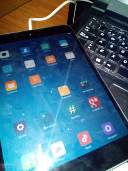

Estoy instalando el nuevo zip. Y funciona. Asi que la ponga a subir. haber si mega no me la juega otra vez
Lista y funcional como antes
