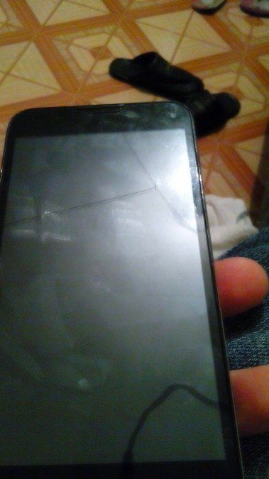

Mi mujer se sento en su mobil anoche y la partio jjaajaaj funciona bien y todo pero para q no lo ande roto, si saben algo me avisan ..
Enviado desde mi ZTE V967S mediante Tapatalk
La pantalla se ve bien? Es decir, sólo se ha fracturado el cristal exterior? Una foto con el móvil encendido ayudaría.

Ok ok mañana q llegue a casa la cuelgo pero si se ve bien solo se agrieto el tactil va bien pero mañana cuelgo la foto

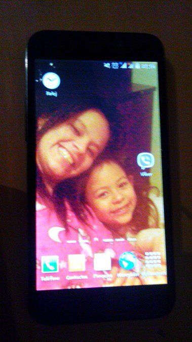

Aqui esta la pantalla rota encendida no se nota apagada si. Si alquien sabe donde la pueden cambiar en madrid me avisan porfissx
