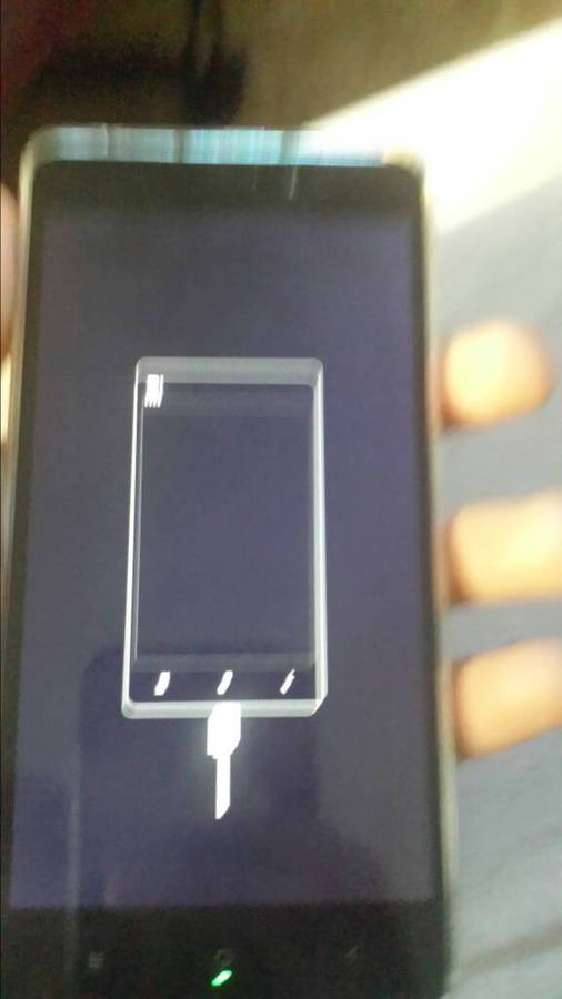

Pues nada, aquí sigo liado... he probado en otro pc mas nuevo, he instalado miphone, y seguido el driver de 64b. He usado power +-, se me ha puesto la pantalla asi :

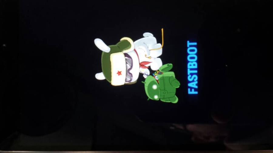

Y nada, no lo detecta. Luego intentando volver al modo download me ha salido esto :

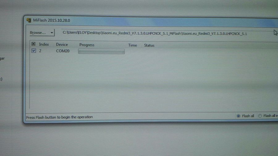

Lo ha detectado dentro de Miflash pero al darle a flash salia error en rojo.

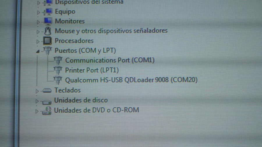

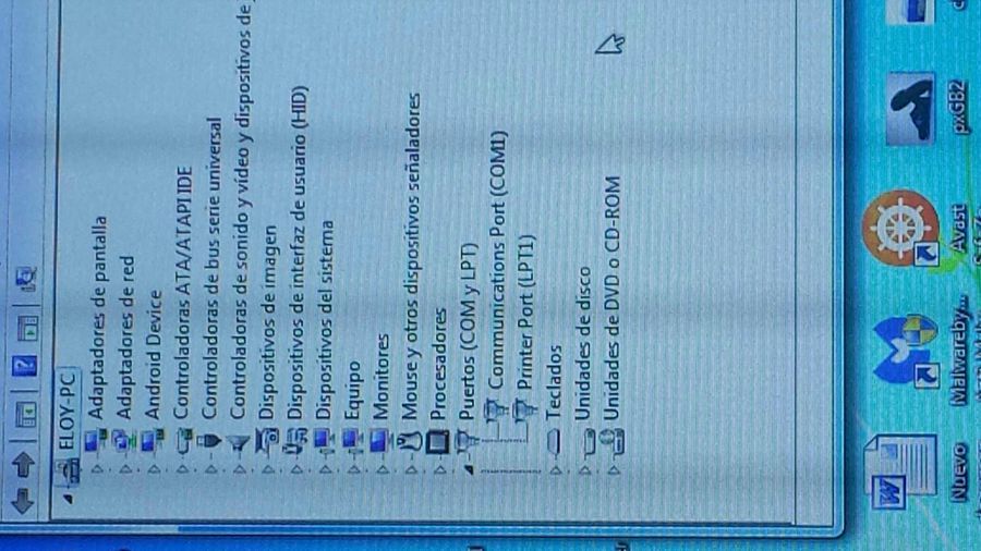

Teniendolo enchufado ahora me sale esto en Administrador de dispositivos:
He intentado buscar miflash o miphone en panel de control para borrar y instalar de nuevo pero no sale en la lista asi que lo que he hecho es instalar de nuevo directamente. Pero nada...

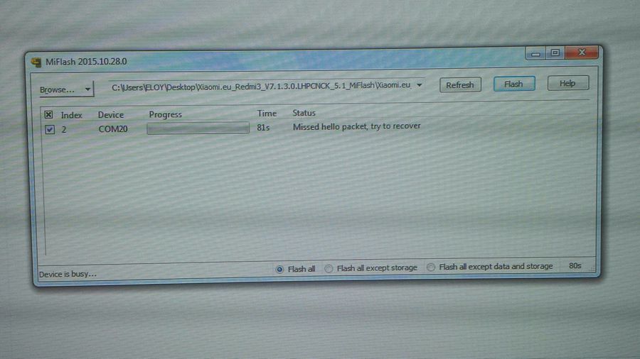

He seguido los pasos de lo de los drivers y instalado el driver de nuevo, al hacer flash se me ha quedado pillado en uno archivos muchisimo rato asi que al final he tenido que cerrar, he reinstalado miflash y ahora vuelta a intentar usando el +- para que entre en modo download. Detectarlo lo detecta
esta vez lo que ponia era esto "Missed hello packet..."
