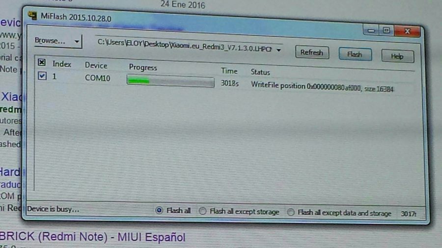

buenas noches compañeros! he tenido un problemilla y estoy bastante cagado, esta tarde he metido la room en español que indica en este tutorial, he seguido todos los pasos igual, en el video ponia que no le tardaba mucho total he estado mas de una hora esperando a que se completara y no llegaba ni a la mitad, con lo que he tenido que irme y lo he dejado haciendose, al llegar estaba el ordenador en modo standby y el movil apagado, pensando que se habia apagado al finalizarse le proceso he encendido el movil y sale el logo de mi, se queda unos 30 segundos y desaparece y asi todo el rato, se enciende se apaga etc al mirar el ordenador me ha salido como que el proceso iba por la mitad cuando se ha apagado :S la cuestion es que no consigo poner el modo download de nuevo. sabéis que puedo hacer? :(
gracias de antemano
@eloiandre90 tranquilo has brickeado tu móvil... Pero tiene solución..
con el móvil apagado prueba
volumen + y - y sin soltar conectas directo al pc....debería entrar en download y por lo tanto podrías volver a flashear la ROM...
Algún compañero comenta que al principio resulta complicado apretar volumen+ y - a la vez, pero insiste que se puede...
Si no te funciona (que si, tranquilo) vuelve a comentar que uno u otro te iremos ayudando
Gracias por tu rapida respuesta jaja he vuelto a la carga de buena mañana pero yo no se si es la ROM o mi pc o que, pero vuelve a llevar mas de media hora y todavia nada de nada, ni 1/4 del proceso. Estoy por quitarlo y probar en otro pc o otra ROM diferente... que opinais?
Enviado desde mi GT-I9505 mediante Tapatalk
