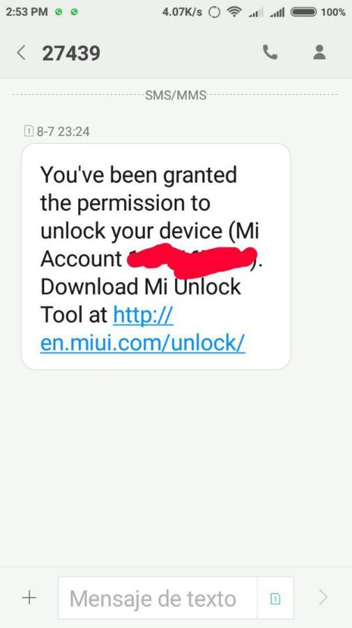

ya tengo el codigo de desbloqueo , me llego en 5 minutos , ya hace dias.

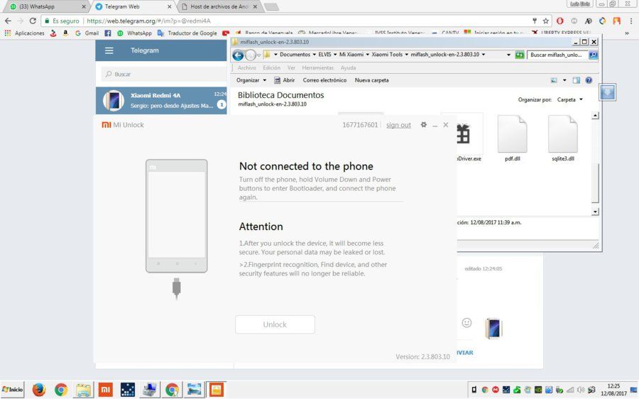

pero el MiUnlock no me reconoce el dispositivo

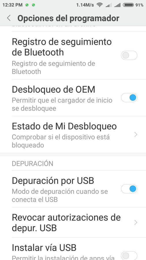

ya active depuracion USB y y desbloqueo OEM

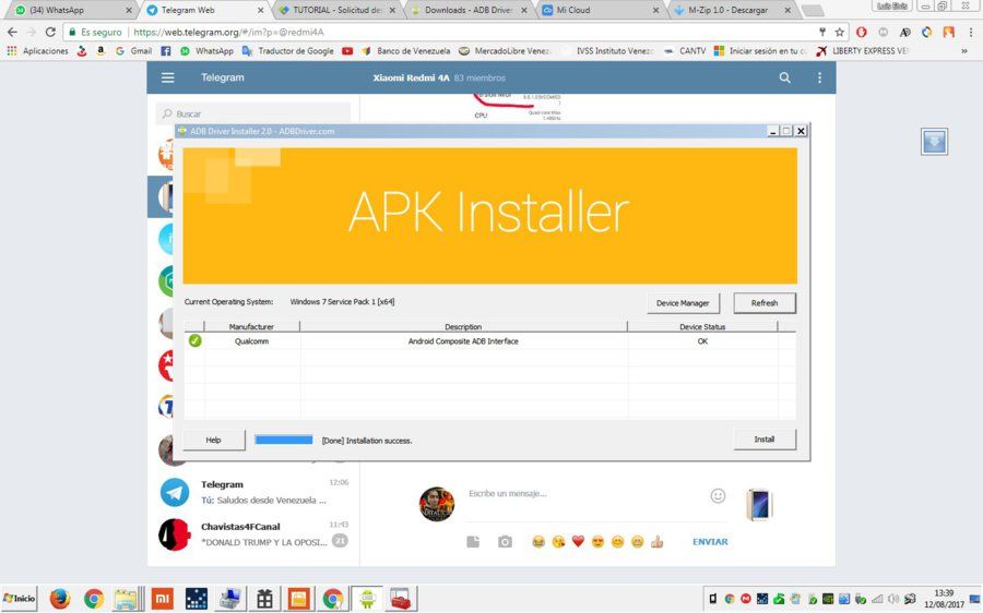

instale drivers y con APKIsntaller adb

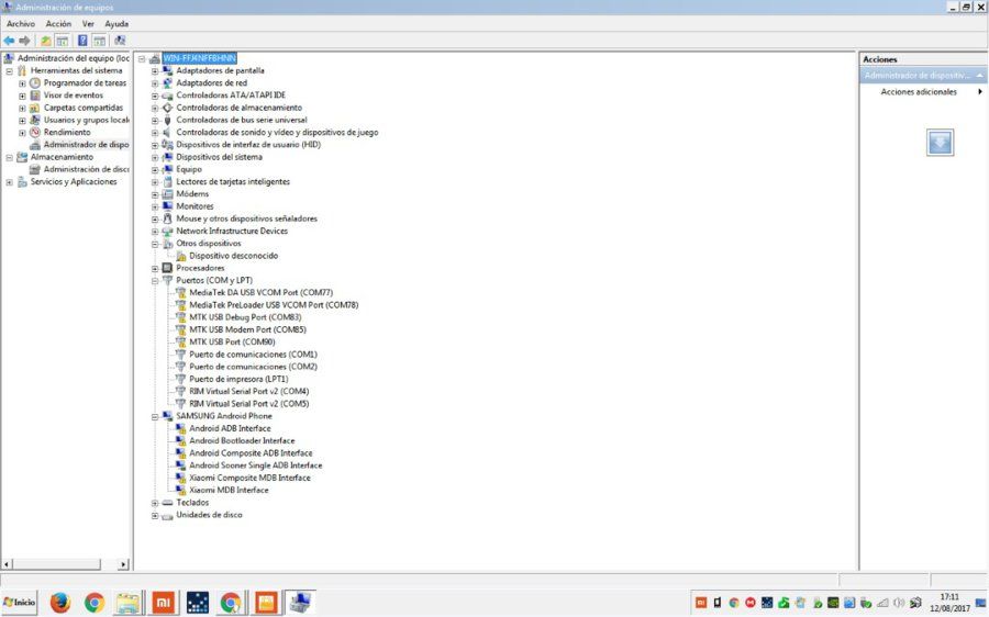

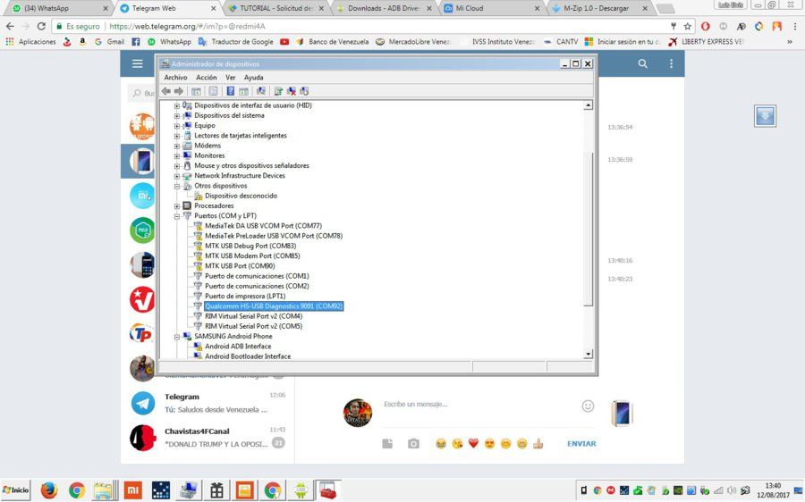

conectado normal encendido me sale esto

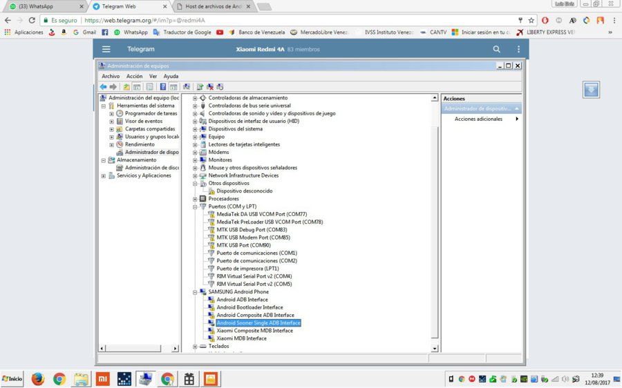

y conectado en modo FASTBOOT no sale el puerto COM , sale asi

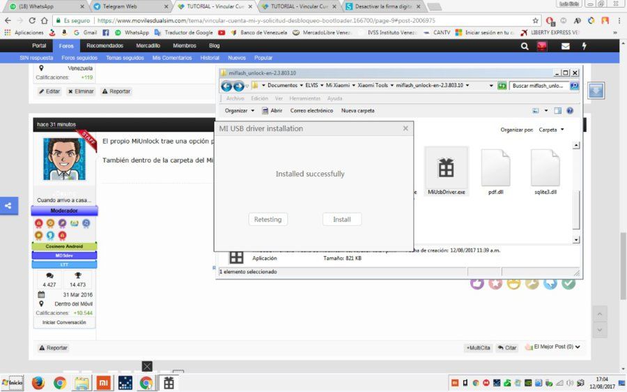

El propio MiUnlock trae una opción para comprobar el estado del driver. Lo has comprobado?
También dentro de la carpeta del MiUnlock está el instalador para el driver, debes ejecutarlo como administrador.
Yo no sé si será tema de drivers pero en el pantallazo que has puesto parece haber mucho driver instalado a mano que está generando conflictos. Si tienes posibilidad, yo probaría a realizar todo el proceso en otro PC.

en la captura desde donde dice Samsung Android Phone , todos se instalaron desde la carpeta driver de MiUnlock
Coincido con 0jos0, veo demasiados drivers instalados. Hay varios de cada clase y como puedes observar están todos con el signo de exclamación. El de MTK es normal en algunos casos pero los demás no, sólo debería haber uno de cada.
Lo ideal sería tratar de hacerlo en otro Pc o desisntalar drivers como un loco :blush:

Ya los desinstale, los volví a instalar y quedan igual.
Todos los que están desde Samsung hacia abajo se instaron desde los drivers Xiaomi.
