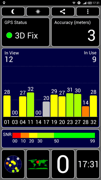

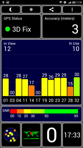

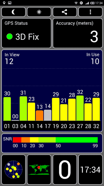

La verdad que esta es la primera vez que prueba una ROM de Miui y la experiencia no puede se mas gratificante.... Realmente todo es muy muy estetico, cierto es que aun me pierdo en los menus y tal porque difiere mucho de todas las otras del tipo samsung, xperia, etc que he siempre he usado con anterioridad.... En cuanto al GPS lo he estado probando, no en ruta solo posicionamiento en estatico, y he de decir que a mi me funciona bien, me explico, ni mejor ni peor que otras rom simplemente igual....me coje los satelites en unos 20-25 segundos.... dejare luego algunas capturas del GPS TEST....[DOUBLEPOST=1412524169][/DOUBLEPOST]Algunas capturas del GPS test usando esta preciosa rom........Muy buen trabajo @fjmallen
