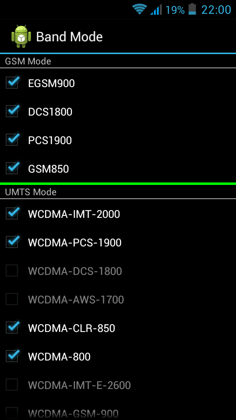

En el modo ingeniero, mi teléfono muestra ésto:
Es el que venden con el nombre de "Tianhe i9377"

Hola amigos,
Les comento que el hecho que se pueda habilitar las bandas en el menu de baseband NO garantiza que funcione en esas bandas.
Hay que tener cuidado al respecto, porque podemos dar una idea equivocada a alguien que pretenda comprar un equipo.
Estos chinos nos mienten para vender sus equipos...
Existen varios factores por lo cual no esten fuincionando las bandas.
1) El modem soporta las diferentes frecuencias , pero el software (firmware) del baseband en realidad no lo tiene programado o habilitado. Se solucionaria usando un baseband correcto.
2) El modem SOLO soporta la banda x, ejemplo 2100 y no soporta ninguna otra mas, aun y cuando el firmware del baseband nos deje habilitar otras. No hay solucion.
3) El modem y el firmware funcionan en todas las bandas, pero la antena del modem solo trabaja en x frecuencia, ejemplo 2100. Se solucionaria cambiando la antena.
Segun he leido los equipo de "marca" cuentan con varias antenas, una para el GSM, otra para el wifi, otra para el gps y otra para el wcdma. En estos equipos chinos, no lo se.
