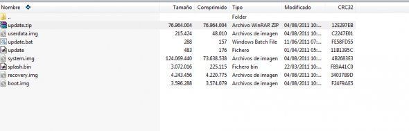

Cuando se me estropeó el Telefono desde China me enviaron estos archivos para que yo intenetara recuperarlo, cosa que no conseguí por lo que tuve que enviarlo a China para su reparación, Como no soy ningún experto desconozco si dentro está la ROM pero seguramente si. Espero que alguno de los que sabeis de esto le saqueis el jugo necesario, mas que nada para resolver el problema de las tarjetas Movistar. Las instrucciones vienen en Chino (traductor Google aunque no muy bueno) y en inglés. Si necesitais la traducción la podría poner.
Está cargado en esta dirección de Rapidshare: -Enlace a Rapidshare con archivo roto.-
Espero vuestras noticias
un saludo
Gracias, @jbranap
Tiene casi 700Mb y dentro hay de todo!!
Pero no sé bien bien, porque muchas cosas están en chino, casi todo.
Hay algún update.zip que sí parece un firmware.
A ver si los más expertos pueden descargarlo y confirmar algo.
Es un firmware completo, y un update. Zip que será alguna personalitzación o modificación del firm entero.
