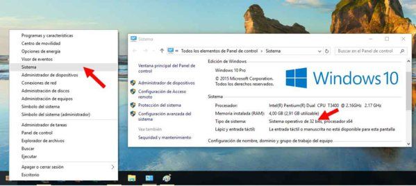

Éste tutorial es para ordenadores con el sistema operativo Windows-10 ya sea en su versión de 32 ó de 64 bit. Para comprobar cuál es nuestra versión, pinchamos con el botón derecho sobre el icono de "Inicio" y luego en "Sistema". La ventana que se nos abre, detalla a continuación del "Tipo de sistema:" la versión que tenemos instalada en nuestro equipo (en éste caso la de 32 bits)
Windows-10: Instalación de los drivers MTK VCOM 01-jpg.103623

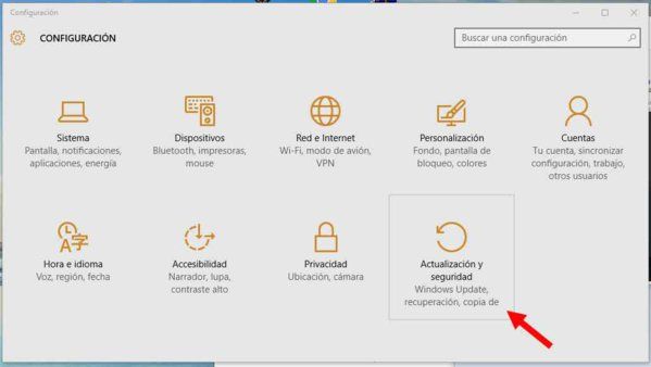

Pinchamos en "Actualización y seguridad"
Windows-10: Instalación de los drivers MTK VCOM 03-jpg.103625

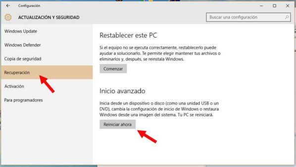

En "Recuperación" del menú lateral seleccionamos la opción "Reiniciar ahora"
Windows-10: Instalación de los drivers MTK VCOM 04-jpg.103626

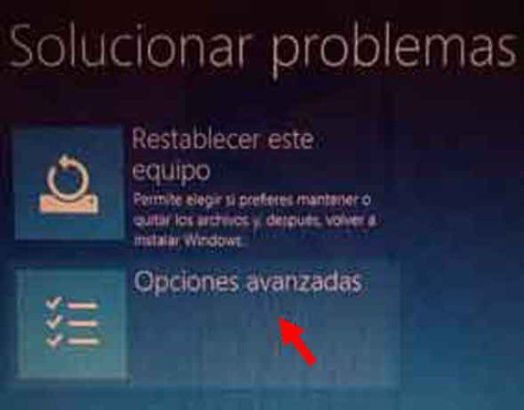

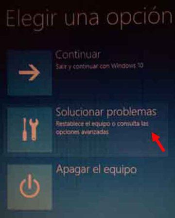

Y nos llevará a una secuencia de pantallas azules, en la primera de ellas elegimos "Solucionar problemas"
Windows-10: Instalación de los drivers MTK VCOM 05-jpg.103627

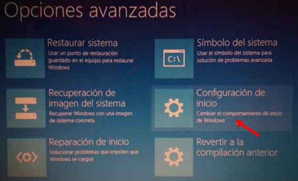

Después elegimos "Opciones avanzadas"
Windows-10: Instalación de los drivers MTK VCOM 06-jpg.103628
Y dentro de ellas, nos vamos a "Configuración de inicio"
Windows-10: Instalación de los drivers MTK VCOM 07-jpg.103629

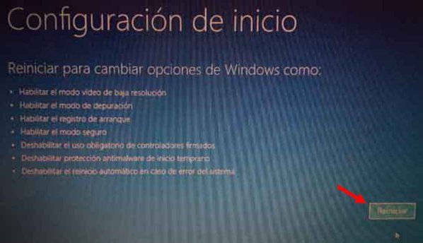

Nos informa de las opciones que Windows permitirá tras reiniciar, confirmamos pulsando "Reiniciar"
Windows-10: Instalación de los drivers MTK VCOM 08-jpg.103630

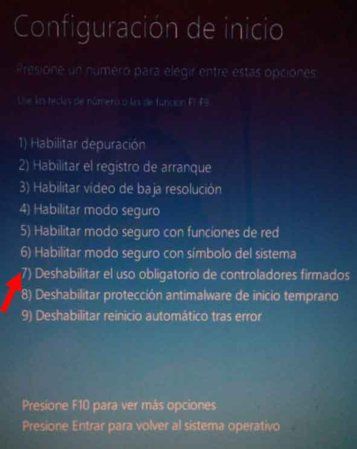

Tras reiniciarse el equipo, nos pide que pulsemos la tecla numérica de la opción deseada, tecleamos el "7"
Windows-10: Instalación de los drivers MTK VCOM 09-jpg.103631
