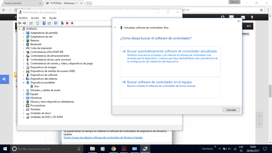

A Ojos0: Lo bueno es que me reconoce el móvil como Thor y no sale ningún triangulo amarillo. Y veo la SD pero no la memoria interna. He hecho lo del tutorial, pero dice que ya esta instalado el dispositivo MTP USB. Tengo Windows 10 Home.

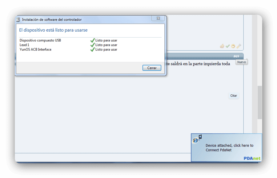

Ashampoo_Snap_2014.12.19_22h06m59s_003_Área de notificación designada por el usuario.png
Esta son los drivers del móvil una vez instalados con el programa PdaNetA4150 ahora te preparo las del Preloader para que se vea almacenamiento interno.
Ahora una vez instalados los Preloader, los míos están instalados con este programa que te pongo, SP_Driver_v2.0
Dicho programa se instala en dos partes; La primera se instala el programa como administrador, una vez instalado realizamos la segunda parte, ponemos el USB al móvil y realizamos manualmente lo que ves en las imágenes.
Así tendría que verse una vez instalado los drivers del móvil como el Preloader.
