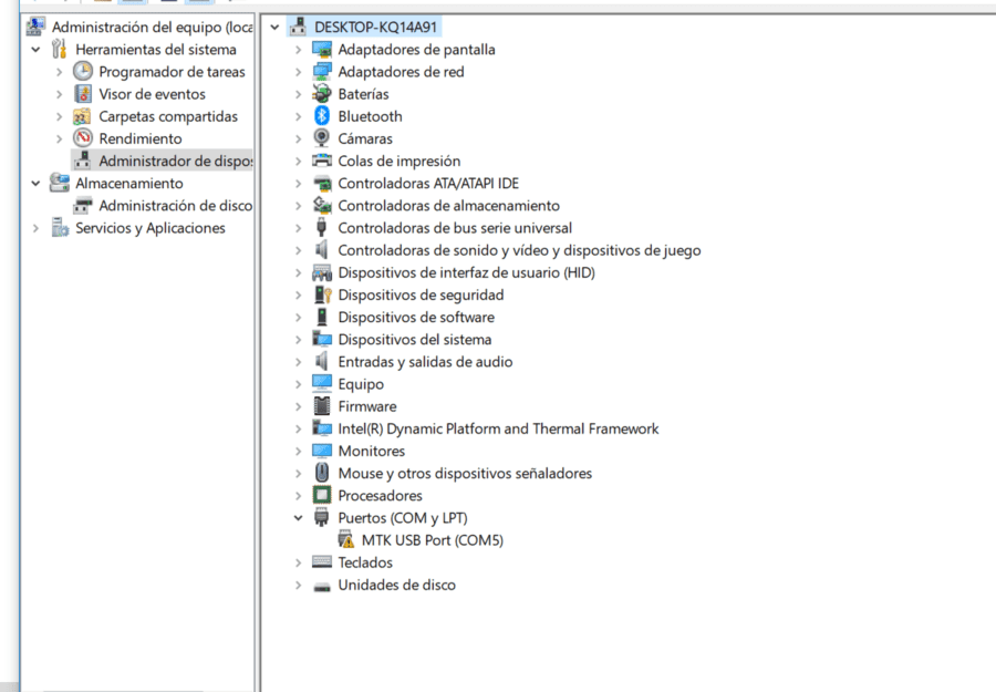

COM5, COM6... he llegado a instalar uno por uno todos los drivers

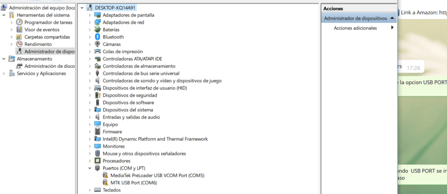

Por lo que veo no están bien instalados, ahora tienes que poner el USB con la Tablet ir ahí donde esta el primero y le das actualizar controladores y tienes que ir para ponerlos manualmente.
Eso lo has echo o no?

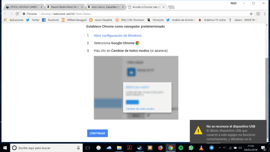

Reinicio, me sigue apareciendo el triangulito y el cartelito amarillo de que no reconoce el dispositivo

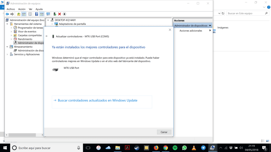

Los drivers instalados son Windows 10 MTK VCOM USB Preloader Drivers, descargados del tutorial de la primera página

Como supongo que la Tablet no es extraíble la batería ha veces se tiene que pulsar volumen + en el momento que pones el USB con la Tablet en el PC.
Luego ya seria del mismo modo, intentar flashear la Tablet, pero en flashtool flashea con Download Only y pulsando volumen + hasta que veas la franja roja y entonces soltar el volumen para ver si flashea.
Si, también he probado a conectar la tablet al pc y pulsar volumen +, o volumen + power, y nada no reacciona.
Tambien lo intentado cuando quiero flashear con flash tool, pero no hay forma.
