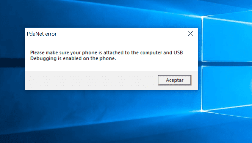

La acabo de instalar pero me dice algo asi como que tengo que tener instalado tambien ese programa en el movil android....
[DOUBLEPOST=1525463459][/DOUBLEPOST]Al intentar ejecutarlo
No te preocupes ya que no hace falta que se encuentre instalado en la Tablet, con tal que lo tengas instalado en el PC, se queda con un icono de un móvil y un aspa roja.

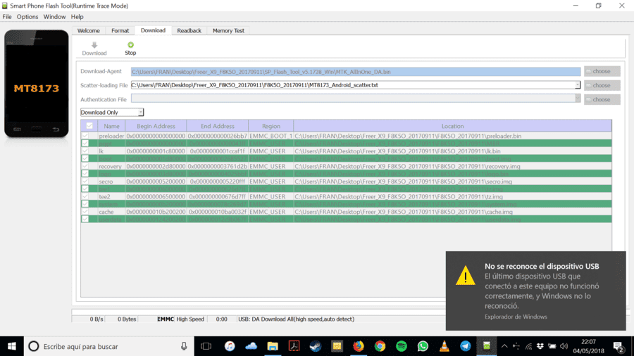

Ahora viene lo más complicado y que puede tardar en que te lo detecte, es ir probando en los distintos USB que tengas en el PC, pero tienes que poner en el programa flashtool lo siguiente; entra en option y donde pone Download en el lado izquierdo baja hasta ahí, luego una vez que entras en Download en el lado derecho tienes que activar USB DAL DL All with Checksum.
Ahora es cuando tienes que dar a Download para que se quede el flashtool esperando a que tú pongas el USB con la Tablet.

Esos pasos con flashtool ya los hice cuando intenté instalar la room. Está todo activado. Pulso en download, enchufo la tablet y no ocurre nada salvo que sale el cartelito amarillo de windows que me indica que no reconoce el dispositivo. Y la tablet ni linea roja ni nada completamente off, sin reacción. Si quito el cable usb del pc, se escucha el pitido de windows de cuando desconectas un dispositivo pero ya está, todo sigue igual en el mismo punto sin avance :(
Como te he puesto, ahora es intentarlo con los botones, y tienes que ser rápido a la hora de poner y quitar el USB de uno y ponerlo en el otro USB hasta que lo detecte, otra cosa que puedes hacer es buscar un Windows 7, ahí es más fácil a la hora de tener estos problemas de que no lo detecta, para el Windows 7 ha que instalar otros MTK, si lo necesita nos dices.
