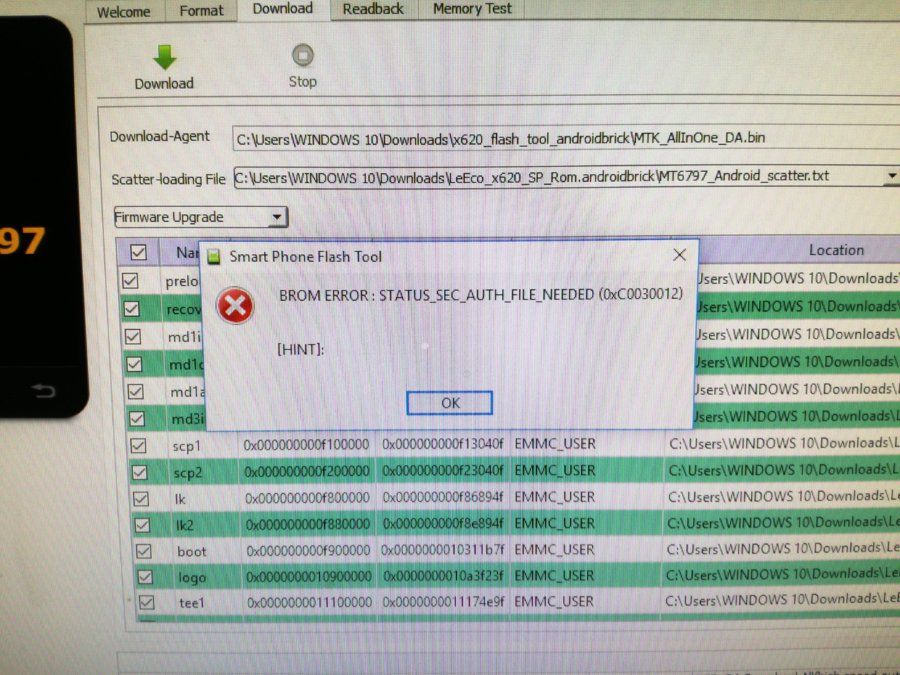

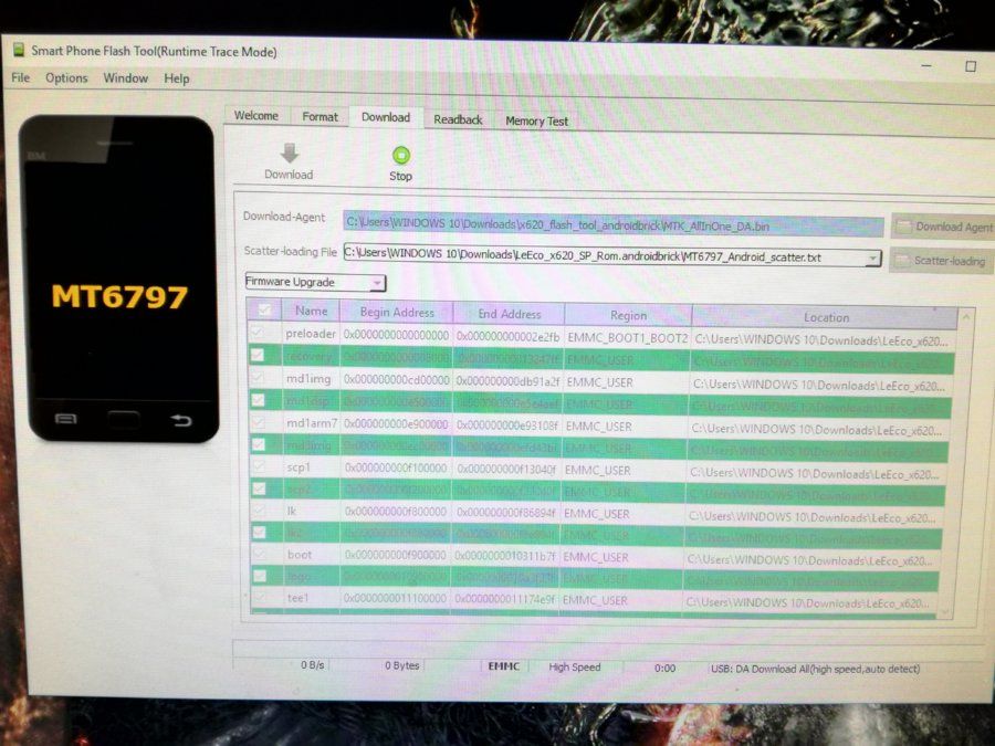

Hola KENSEI, he seguido el tutorial, desmarco preloader, le doy a download, conecto el móvil y no hace nada, ni mensaje de error ni nada.
@imanoide No tienes que desmarcar nada, si es la rom stock tienes que poner Firmware Upgrade, para flashear todo bien.
Lo estás haciendo mal, si desmarcas el Preloader es porque la opción Download Only esta puesta y tienes que poner Firmware Upgrade, esta opción no te deja desactivar ninguna casilla.
Luego si que tienes que darle a Download donde esta el STOP, para que el programa se quede esperando a que tú pongas el USB con el móvil.
Luego lo hago tal como dices, gracias.

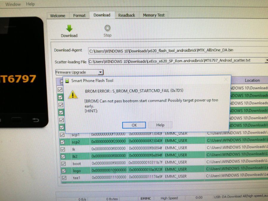

Lo he conectado tal como me has dicho y no hace nada, cuanto suele tardar?
Justo en el momento de poner el USB el PC tienes que pulsar volumen + y power y esperar a ver si hace ruido, en cuanto haga soltar, lo que no sé si soltar los dos, o solo power y deja pulsando el volumen + tendrás que hacer tú pruebas.
Ah vale, probaré, suele tardar mucho?
No como mucho sólo segundos, si no hace nada prueba en otro USB del PC, a ver si oyes el ruido característico de que el PC reconoce que se ha puesto un USB.
[DOUBLEPOST=1520093180][/DOUBLEPOST]Si, el ruido lo hace cuando conecto el usb pero sale mensaje que no se reconoce el dispositivo usb.
He mirado en administrador de dispositivos y aparece Media Tek usb port (este dispositivo funciona correctamente).
