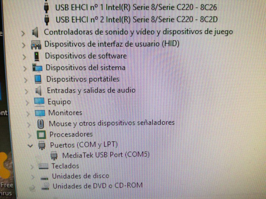

El tema está que no aparece en programas y características los drivers instalados, a la hora de hacer la instalación no me dio ningún error, la instalación fue correcta. Cuando ejecuto el usbDebiew debería de borrar alguna fila?
En tonces empieza ha instalar los del enlace, a ver que pasa.
Sólo tengo que instalar el MTK USB port? los otros no?

Pues solo instalaré el MTK USB port a ver si tengo suerte, hasta el finde no podré, ya te contaré, un saludo.
Para el MTK Preloader tienes que instalar del enlace este que te voy a poner SP_Driver_v2.0 , este programa es el que te digo que hay que instalarlo en dos tiempos, primero la instalación del programa tal como explico, luego sacando el administrador de dispositivo y hay que instalar el archivo manualmente si tienes triángulos en el momento de poner el USB con el móvil al PC, tienes para seguir paso a paso imágenes en numeradas.
Si el primer archivo no te funciona, vuelves hasta ahí y pincha en el segundo, esto que te digo está en la imagen 5.

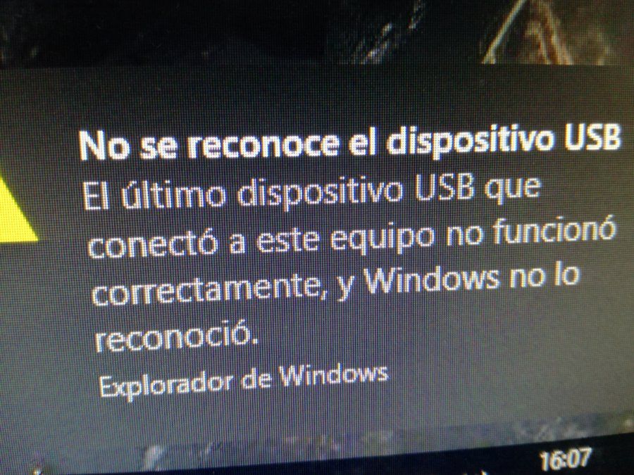

Al menos ya no sale con el triángulo de la advertencia, pero sigue sin reconocerlo
[DOUBLEPOST=1519312315][/DOUBLEPOST]No reconoce el dispositivo.
