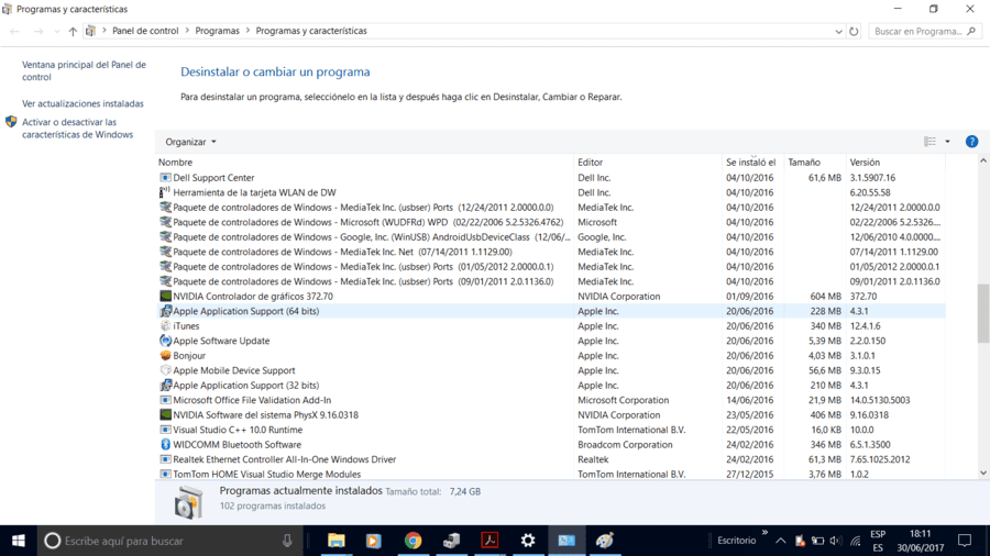

Ahí va el primer pantallazo...

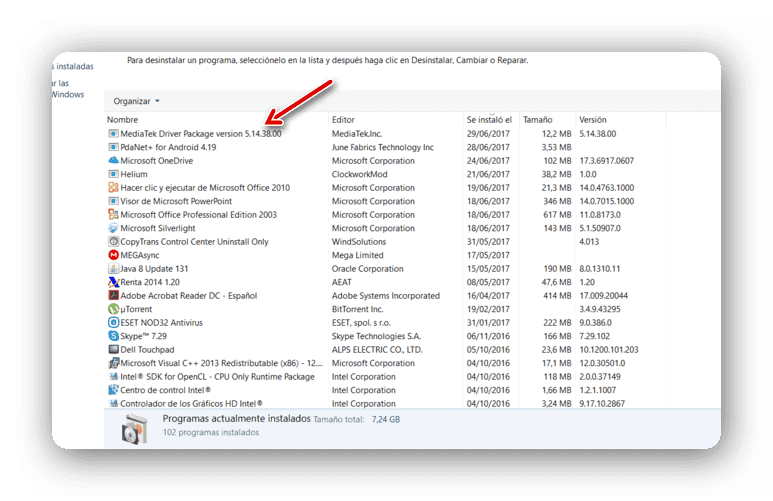

Ahora el tercero...que creo que es el más importante. Hay 5 en total. Si los necesitas te enviaré el 2, 4 y 5

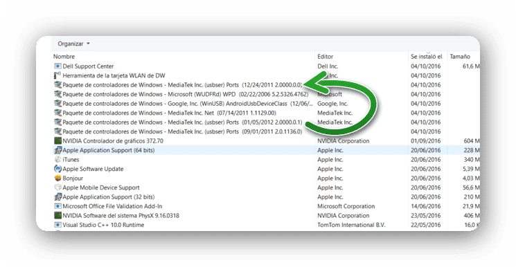

Ya he visto las imágenes, la primera imagen que vas ha ver con una flecha verde tienes que desinstalar ya que todos esos paquetes de MediaTek se suelen poner en Windows 7 No en el Windows 10.

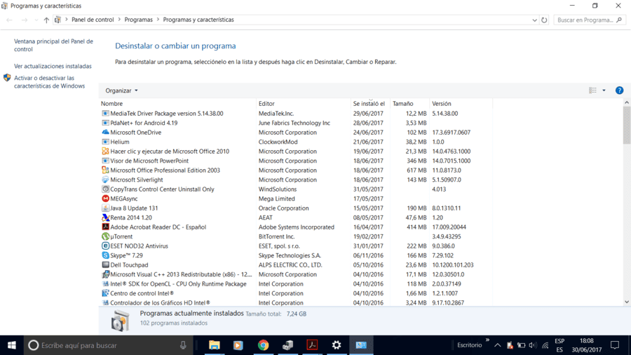

Con la segunda imagen es la que se te tiene que quedar, la tienes con una flecha, deja primero quitando todo el paquete MediaTek, reinicia el ordenador y a ver si te lo reconoce.
Si no lo hace desinstala Media Tek Drivers y vuelve a comenzar de nuevo su instalación.

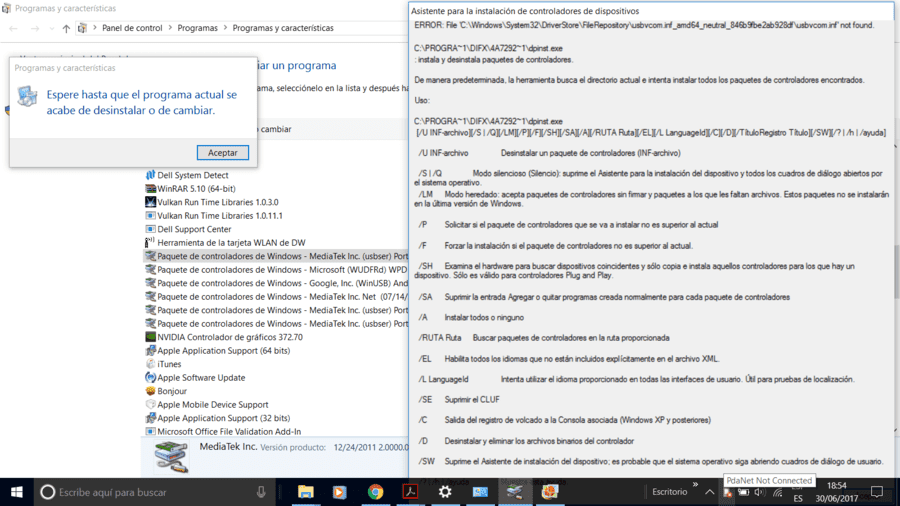

Una aclaración para no meter la pata: en la primera imagen, de los 4 controladores MediaTek hay que borrar el primero y el tercero? O los cuatro? He empezado por el primer controlador pero lleva rato y sale el mensaje del asistente que ves. Parece que no encuentra ese controlador.
Esos drivers que tú instalaste en su momento, si ves la fecha fue en el 2016, a ver si te acuerdas como fue instalados.
Intenta con cada uno de ellos para ver lo que pasa, o tendrás que ir probando con los que en su días has ido instalando, y vas entrado para intentar desinstalarlos.

No lo encuentra porque la ruta no es correcta.
Si existe la ruta donde el neutral no está C:\Windows\System32\DriverStore\FileRepository\usbvcom.inf_amd64_846b9fbe2ab928df\usbvcom.inf.
¿Lo tengo que desinstalar manualmente usando el programa dpinst.exe?

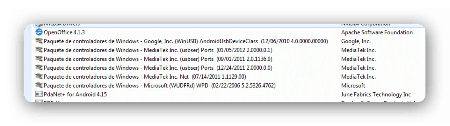

Intenta el segundo ya que el primero creo que es Google voy a mira en el Windows 7 que tengo y te paso la imagen, ya que en el tuyo no has abierto todo lo que se tiene que ver.
@Papus Mira el mío, te pongo la imagen.
En el tuyo es el tercero en el mío es el primero.
@Papus Te voy a poner como se instala en Windows 7 para ver sí con algunos drivers hiciste esto que te pongo.
