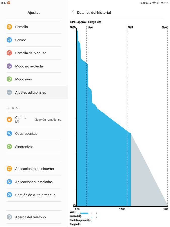

Creo que lo tengo sólo cuando está enchufado, pero la diferencia es que si la tienes cargando va a funcionar el WiFi en segundo plano.
Esta captura es de 5 días 5 horas encendida y la pantalla encendida 2h30 que este finde casi no la he tocado
