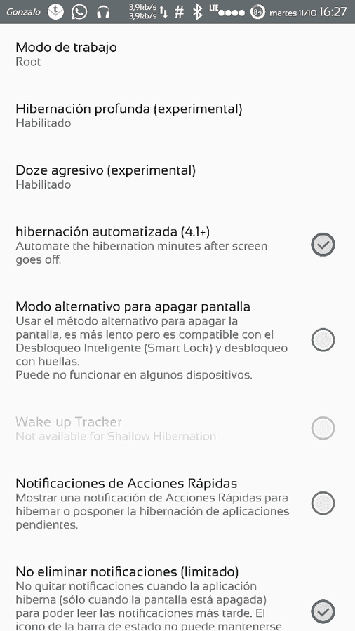

Aparte lo que te comenté, Doze en modo agresivo e hibernación profunda desde Greenify y modo de batería en eficiencia.

Para Greenify te paso como lo tengo yo:
A ver si hay suerte y arreglamos el tema de tu batería.
