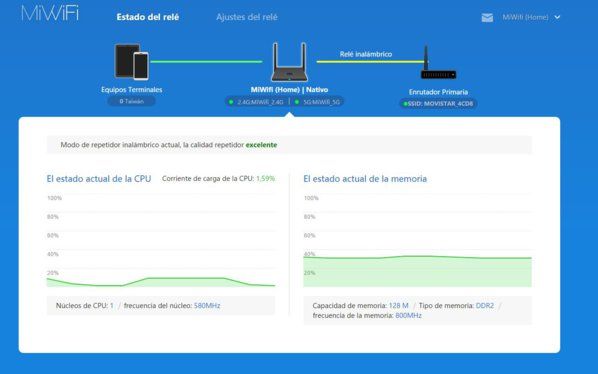

lo tengo desde hace un mes conectado a un router de telefónica como repetidor vía Wifi en una habitación interna separado unos 10 metros con 3 paredes por medio. He creado dos nuevas redes Wifi una 2.4 Ghz y otra 5Ghz.
La de 2.4 es realmente más potente y más veloz que la propia del de movistar, y la 5 tiene menos alcance, pero a corta distancia del Xiaomi vuela, sobre todo para nuestros móviles. Por cierto el firmware es la 2.4.9 estable
Dejo un pequeño graf. de la conexión.
