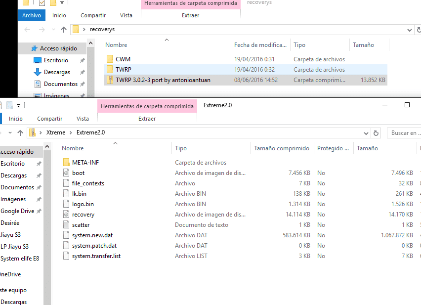

Si le metes el recovery.img que estés usando ahora (o el más reciente), lo sobre escribes en el zip de la Rom, te instala el que le pongas
Por alguna extraña razon, cuando hago eso de descomprimir y cambiar el recovery y luego comprimirlo (zip), no se puede instalar con el recovery, sale fallido. Me paso con esta.
