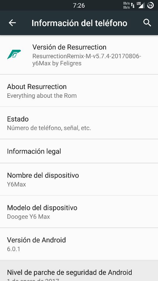

Es muy extraño, @Tukunf
-Prueba a descargar de nuevo la rom
-Tambien prueba a poner Modo Avión unos segundos, y después a ver si reconoce la SIM
Como puedes ver, no tengo problema con SIM:

Lo importante es que te ha reconocido la sim sin problemas, ¿verdad?
cuando yo e portado algunas roms algunos usuarios tampoco les funcionaba la sim y a otros si, intente solucionar el problema pero nada de nada. haber si consigues algo y a si puedo aplicarlo tambien. saludos
