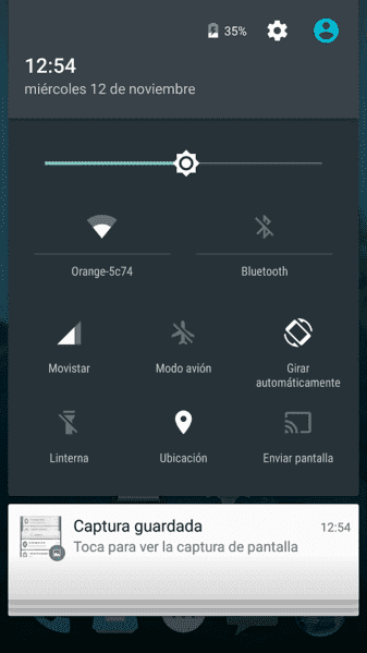

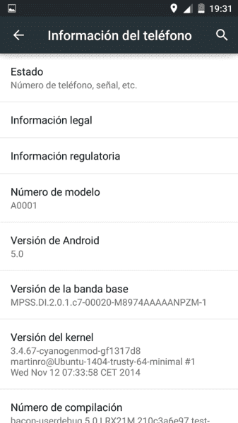

Pues si, ya lo probe.Es muy funcional pero no se lo recomiendo a nadie ya que la alarma, bluetooth y el nfc no funcionan y da errores.
Es para TWRP hay que hacer los wipe, no lleva gapps y si quereis ser root devereis de usar AK-Kernel. Ya pongo ahora todo lo necesario.
Para no sufrir de reinicios constantes instalar las Gapps y el kernel AK despues de la instalacion de Lollypop
Recomiendo mucho mas usar fastboot para la gente que tenga el 64 Gb

Bueno para que no tengais problemas de instalacion prepare un .bat para ejecutar la instalacion automaticamente desde fatboot solo para el One Plus One de 64gb.
En la carpeta ya esta todo lo necesario.
Si activais las alarmas tendreis bootloop y solo se arregla haciendo los wipes...
es muy importante que una vez acabe la instalacion vayais al TWRP e instaleis las gapps y el kernel AK CM12 para no sufrir de reinicion constantes.
O sea que meteis las gapps y el kernel en el movil y ejecutais la instalacion.
Gapps CM12
Kernel AK CM12
Instalador para One Plus One de 64 GB ninguno otro
