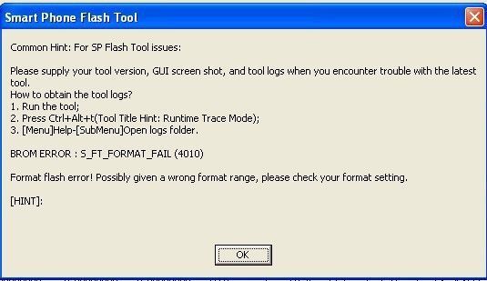

Creo que he matado a mi zopo, he querido meterle la ultima clean de Zen, y siguiendo las instrucciones he ido a meterle primero la oficial con el Flash Tool 4. Y aquí han empezado mis pesadillas... Elegí el peor momento del día porque estaba en varias cosas a la vez y hay algo que al hacer el format del terminal he hecho mal, me parece que le he dado format teniendo conectado el movil al pc (aunque sin batería), o le he dado al botón "Firmware Upgrade", o no estoy muy seguro el qué.
El caso es que, luego he empezado de nuevo pensando que volviendo a hacer todo desde el principio paso a paso podría cargar las roms sin problemas, y el pánico se ha apoderado de mi cuando no me ha dejado.
Primero he intentado con el FlashTool 4 hacer el format, antes de darle con el movil desconectado y sin batería ni sims ni sd, dandole al botón format y luelgo conectando el movil. La barra llega al 100% en rojo en instantes pero luego sale este mensaje de error;

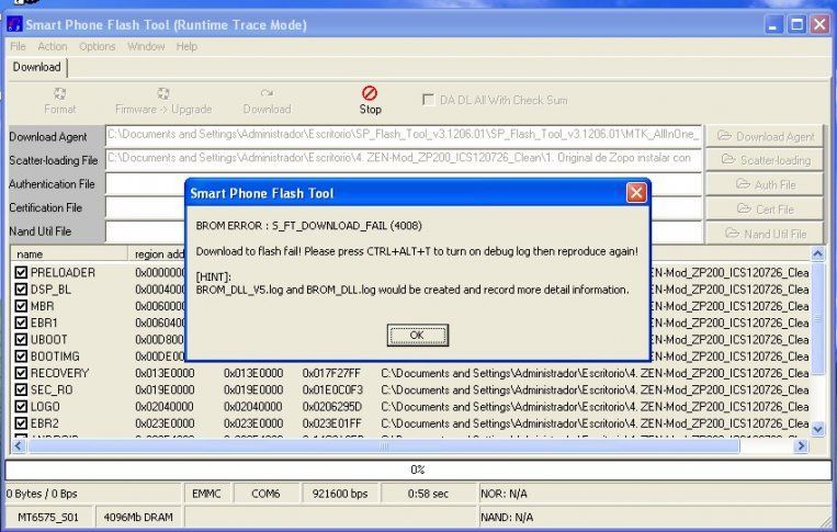

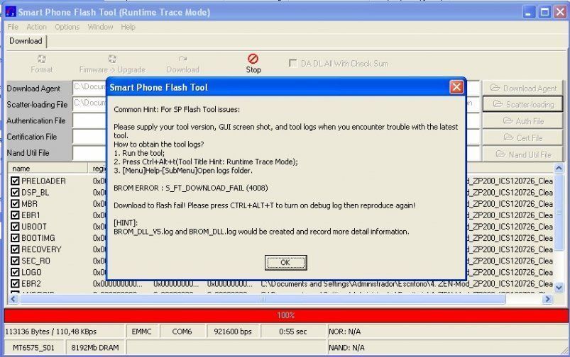

Luego lo he intentado con el FlashTool 3 y me ha dejado hacer el format, me ha salido el circulo verde con el ok. Pero al hacer el download, primero se ha llenado la barra al 100% roja, lo mismo en lila, pero ahí se ha quedado, porque despues de un ratito de espera sale el siguiente error:
El mismo error en el download con el Flash 4:
He mirado el log al que hace referencia el mensaje y pone las siguientes líneas de error:
07/27/12 13:32:39.484 BROM_DLL[2128][976]: ERROR: DA_cmd::ReadData(): Retry(92): ReadComm(0/1): exceed timeout 10000 ms, retry 92 times fail!, total=(0/1). (FlashToolLib/sv5/common/generic/src/da_cmd.cpp:877)

¿as probado a hacer todo el proceso en otro ordenador?
¿podria ser el cable?
¿y si lo formateas con el flash tools 3 y luego con el flash tools 4 haces todo el proceso con una room oficial?
ami me paso algo parecido,despues de format no me reconocia el movil y despues de asustarme y ponerme muy nervioso,poco a poco fui probando cosas y di con la solucion.
animo y veras como lo solucionas.no se donde lei una vez que es casi imposible cargarse estos moviles flaseandolos.
Si, probarlo en otro ordenador es lo primero que he probado, con identico resultado.
También he probado de formateado con el ft3, que parece que lo hace ok, pero luego hacer el dowload con la rom oficial, tanto con el ft3 como con el 4 y no me deja.
Ojala tengas razón y haya solución.
Gracias.
