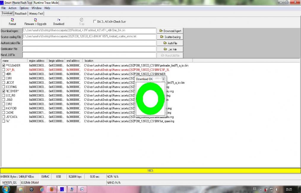

Ahora vamos al lio. Esto será un flasheo pero solo lo realizaremos sobre el recovery. 1º paso - Tener la carpeta de la Rom ICS 170720 en un lugar del PC localizado.
2º paso - Ejecutar en modo administador la aplicación "Flash Tool 4.0"
3º paso - Desde flash tool clickamos sobre "Scatter looding" y señalamos el archivo "scatter" de la carpeta "Bin" que esta a su vez está dentro de la rom ICS.
4º paso - Señalaremos solamente "Preloader" 1º cuadro y "Recovery" 7º cuadro, nos advertirá de que no están señalados todos los cuadros pero lo ignoraremos.
5º paso - Pulsamos sobre dowload. Conectamos el telefono mediante el cable USB al PC y comienza el flasheo. Si todo sale bién, te aparecerá el circulo verde.

Ahora vamos al lio. Esto será un flasheo pero por precaución solo lo realizaremos sobre el recovery. Te recuerdo que los drivers que tengas instalados ahora, antes de nada los desinstales.
1º paso - Tener la carpeta de la Rom ICS 170720 en un lugar del PC localizado y también la carpeta de los drivers del telefono.
5º paso - Pulsamos sobre dowload. Ojo antes de pulsar sobre donwload podemos realizar los procesos del paso 7º hasta que se muestren los dispositivos con el fin de agilizar el proceso pues una vez pulsemos sobre dowload tenemos solo 15" para realizar la instalación de drivers.
6º paso - Conectamos el telefono mediante el cable USB al PC (ojo tenemos 15" para realizarlo, sinó tenemos que reiniciar el proceso). Después de que nos salga el mensaje de que no puede instalar el dispositivo, lo realizaremos manualmente.
7º paso - Instalación manual de los drivers; vamos a EQUIPO click derecho del ratón PROPIEDADES y en la barra derecha señalaremos ADMINISTRADOR DE DISPOSITIVOS, aquí nos aparecerá en la lista MT65XX Preloader con signo amarillo de exclamación; botón derecho sobre el y señalamos PROPIEDADES/ CONTROLADOR/ ACTUALIZAR CONTROLADOR/ Señalamos buscar software del controlador en el equipo/ Buscamos la carpeta donde están los drivers (Entera) y además señalamos SELECCIONAR SUBCARPETAS y aceptamos; nos saldrá un aviso de que son de un desarrollador desconocido pero señalamos INSTALAR DE TODAS FORMAS.
8º paso - Tras la instalación de los drivers comenzará el flasheo, si acaba de forma satisfactoria al final aparecera un circulo verde.
Tras esto ya tienes los drivers instalados y el recovery que te permite hacer una backup de tu Rom, realiza dicha Backup y guardala en lugar seguro. Ahora ya podrias rootear el telefono y hacer copias de los imeis. tras esto puedes instalar la de Zen que te lo deja limpio, también te queda rooteado pero la diferencia está en que no puedes hacer previamente la copia de imeis. Si en vez del recovery de Linerty decides meterle el de CWM el proceso es exactamente igual.

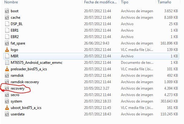

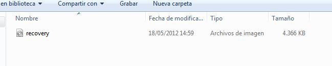

@Markfm, primero salva los imeis, por si acaso, para eso hace falta rootear. Como no sabemos como se rootea tu versión de android... Vale la pena que te esperes un poquito hasta que alguien lo sepa seguro y nos pueda ayudar.
Cuando lo tengamos claro, te informo que tienes que descomprimir los archivos de la ROM ICS y el RECOVERY y dejar la carpeta que esta dentro fuera, aparte.
Dentro de la carpeta ZP200_120720_ICS, en la carpeta BIN eliminas el archivo recovery que te marco de rojo en la foto: recovery 2.JPG
Y despues coges este archivo que esta dentro de la carpeta recovery y lo pegas donde lo has quitado
