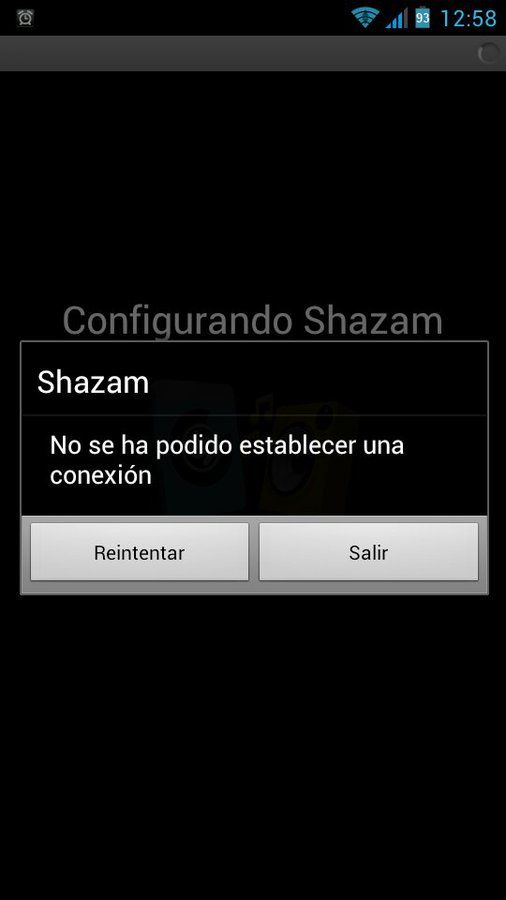

A alguien le funciona el shazam en su zopo?
Si a alguien le funciona podría pasarme los archivos de datos?
Me sale esto
Me sale esto
Yo dejé de utilizar el shazam hace mucho y me cambié a SoundHound que me funciona de maravilla, te recomiendo probarlo, de todas formas el shazam funciona normalmente en mi zp200.
saludos.
saludos.
A mi soundhoud me reconoce menos canciónes de las que pongo
Puedes intentar pasarme los archivos y datos para intentar restaurarlo y ver si me funciona shazam. Si puedes haz lo con el titanium backup
